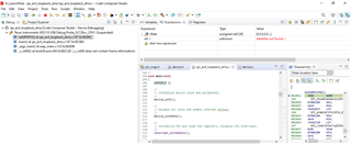

在 TMS320280025C 微控制器上运行调试会话时、我会遇到奇怪的行为。 请参阅以下快照:
调试从第105行开始、即主循环的开括号。 在下一步中,它直接跳转到第111行,跳过第106行,该行包含整数 I 的声明。由于变量 i 在代码(第147行)中之后使用,因此当调试尝试执行该行时,它会发出警告:-"identifier not found:i"。 请指导解决此问题。
    您好、Asad、
    该项目似乎是在启用优化的情况下构建的。 这可能会导致由于编译器完成的优化而导致您看到的行为。 请将优化设置更改为"关闭"并重新构建您的应用程序、以便能够调试您的代码。
    Ashwini
    非常感谢。 让我检查一下这个、然后返回给您。 但是、编译器忽略项目中使用的变量非常奇怪。 这是否意味着对于正确的构建、我根本不应该使用优化?
    您好、Asad、
    如果可以使用硬件 CPU 寄存器进行计算以实现所需的优化、编译器可以消除变量。 如需了解更多相关信息、请访问:
    https://software-dl.ti.com/C2000/docs/optimization_guide/phase1/compiler_options.html#enable-debugging
