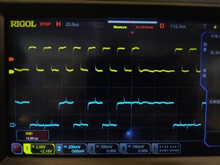

我使用示波器测试 SPI 通信时序。 SPIA 自接收和自发送、SPIA 主器件和 SPIB 从器件分别经过测试。
CCS 调试接口在 SPIA 自接收和自检期间正常显示。 示波器测量 SCLK、如下图所示、8个脉冲在一组中、单个脉冲的宽度为12.4us (高电平和低电平时间均为6.2us)、但每组脉冲之间将有31.4us 的时间间隔。 这是正常的吗?
测量了 SIMO 引脚、发现它将继续发送相同的数据。 测量时间约为32.3ms、数据重复约243次。 如何解决此问题?

    您好、Yale、
    [引用 userid="514648" url="~/support/microcontrollers/c2000-microcontrollers-group/c2000/f/c2000-microcontrollers-forum/1135838/tms320f28379d-spi-timing-issues ]SPIA 自接收和自检期间 CCS 调试接口正常显示。 示波器测量 SCLK、如下图所示、8个脉冲在一组中、单个脉冲的宽度为12.4us (高电平和低电平时间均为6.2us)、但每组脉冲之间将有31.4us 的时间间隔。 这是否正常?
    时间对我来说似乎是正确的。 您的 SPICLK 看起来以80.6kHz 的频率运行。 由于 LSPCLK 设置为/10并且 BRR 设置为124、这意味着您的 MCU SYSCLK 以80.6kHz *(124+1)*(10)= 100MHz 的频率运行。 根据您的期望、这听起来是否正确?
    "分组"也是正常的、因为您在 SPI 配置中未使用 FIFO 模式。  如果需要连续数据、则必须启用 FIFO 模式。 C2000ware 中提供了几个示例、可为您展示如何执行该操作。
    [引用 userid="514648" url="~/support/microcontrollers/c2000-microcontrollers-group/c2000/f/c2000-microcontrollers-forum/1135838/tms320f28379d-spi-timing-issues ]*测量了 SIMO 引脚、发现它将继续发送相同的数据。 测量时间约为32.3ms、数据重复约243次。 如何解决此问题?[/quot]
    在 SPIA_xmit 代码中、您要向 uint16寄存器写入 uint8值。 我认为编译器应该已经标记了有关这一点的警告。 由于 SPI 配置为8位、并且 SPITXBUF 的 MSB 始终首先移出、因此您还需要将数据移动<< 8 (有关更多信息、请参阅 TRM)。 下面是我认为您的代码应该是什么样的:
    void spia_xmit(Uint8 a)
    SpiaRegs.SPITXBUF = (Uint16)(a<<8);//Pass 8-bit data to serial transmit buffer

    这种情况的原因是什么?
    谢谢、此致
    耶鲁李
    耶鲁大学
    客户在 SPIA 和 spib 中都启用了环回模式。 应为两个接口禁用 Looback 模式。
    SpibRegs.SPICCR.bit.SPILBK = 1;
    SpiaRegs.SPICCR.bit.SPILBK = 1;
    来自 TRM:
    环回模式允许在器件测试期间进行模块验证。 此模式仅在 SPI 的主模式下有效。
    • 复位类型:SYSRSn
    • 0h (R/W)=禁用 SPI 环回模式。 这是复位后的默认值。
    • 1h (R/W)=启用 SPI 回路模式、SIMO/SOMI 线路在内部连接。 用于模块自检。
