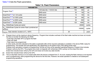

您好 Champ、
我正在向我的客户提出要求。
它们已准备好投入生产、工厂正在询问 将 FW 编程到 MCU 的大致时间。
时间是否来自已擦除和编程的闪存存储器数量? 我们如何计算  将 FW 编程到 MCU 的大致时间?
 时间是否与生成的输出文件(.out)的大小或使用的编程工具有关?
谢谢、此致、
Johnny
    您好、Johnny、
    以下是数据表中的内容。  这假定闪存 API 和应用程序映像在器件中可用。
    确切的时间取决于用于将映像流式传输到器件的引导外设。
    谢谢、此致、
    Vamsi
    您好、Vamsi、
    感谢数据表的屏幕截图、我对此很清楚。
    [引用 userid="16728" URL"~/support/microcontrollers/c2000-microcontrollers-group/c2000/f/c2000-microcontrollers-forum/1136763/tms320f280025c-the-time-for-programming-the-firmware-into-device/4218548 #4218548"]确切的时间取决于用于将映像流式传输到器件的引导外设
    您是否想进一步说明一下您对引导外设的指是什么? 您是指引导方式(即引导至闪存)吗?
    此外,是否会准确计算确切时间? 以及如何实现?
    谢谢、此致、
    Johnny。
    Johnny、
    我是说、这取决于应用程序闪存映像如何加载到器件中:例如、通过 JTAG、通过 SCI 引导加载程序等
    具体时间取决于不同的参数。  示例:如果选择了基于 SCI 的加载、具体时间取决于波特率、图像尺寸、握手等
    有关更多详细信息、请联系客户将用于生产的闪存编程工具的开发人员。
    谢谢、此致、
