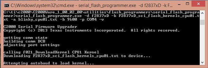

    是的、我尝试使用闪存链接器命令更改 RAM 链接器命令文件、但我没有明白它的工作方式。 如果将闪存内核示例代码加载到闪存中、则应用程序代码将加载到该闪存中
    在应用板中、我按如下方式进行配置
     对于 SCI 引导模式、GPIO72为0、GPIO84为1
    对于 SCI 通信、我们使用 GPIO28和 GPIO29、因此我在 FLASH_kernel_example 代码中将 SCI_boot 更改为 SCI_boot_alternate。
    现在、我通过 serial_flash_programmer 以及 flash_kernel 和应用程序文本文件发出了命令。
    但问题仍然如下所示
    关于闪存链接器命令文件-您将为闪存内核保留一个闪存扇区、并使用基于 RAM 的闪存内核将此基于闪存的闪存内核写入器件。 基于闪存的闪存内核可以是应用文件、即命令的-A 字段。
    关于应用板-如果您使用引脚28和29进行 SCI 通信、则需要相应地设置引导模式以获取模式并对 OTP 进行编程、以便 SCI 引导1为所选模式。 请参阅 F2837xD TRM 的第4.6节。
