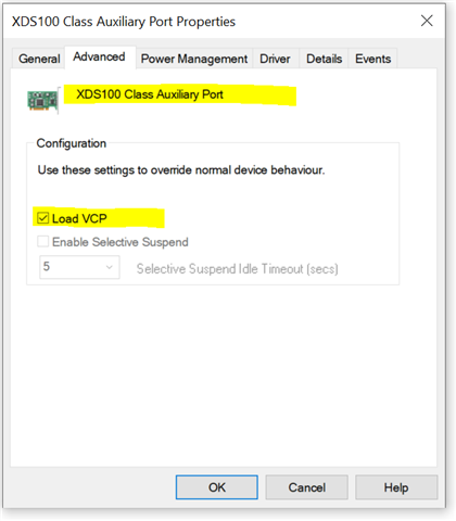

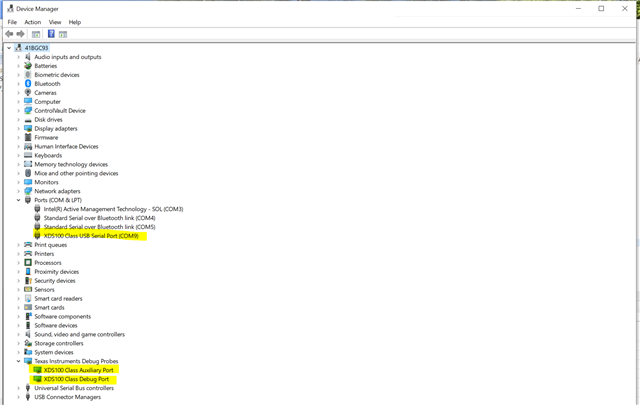

大家好、我正在尝试使用 Putty 从串行端口中获取一些内容、但未成功。 我可以进行调试。
下面是我的设备管理器的一些快照。
当我在具有正确波特率等的 COM 端口9上使用 PuTTY 时。 我没有串行端口活动。

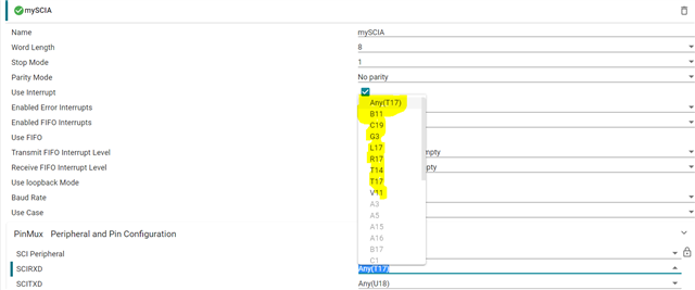

    你好 Santosh。 在示例之后.. 我没有 GPIO 选项。
    所示的内容。
    这些选项不会显示
    有什么想法吗? 谢谢 Carlo
    这些是我唯一的选择
    看起来我正在使用...  C2000Ware_3_04_00_00和
    Code Composer Studio
    版本:10.2.0.00009
    该实验提到: 对于该实验练习、需要 CCS 版本11或更高版本以及 C2000Ware 版本4或更高版本。
    但不想更改任何内容、因为其他场外工程师正在使用我使用的版本。

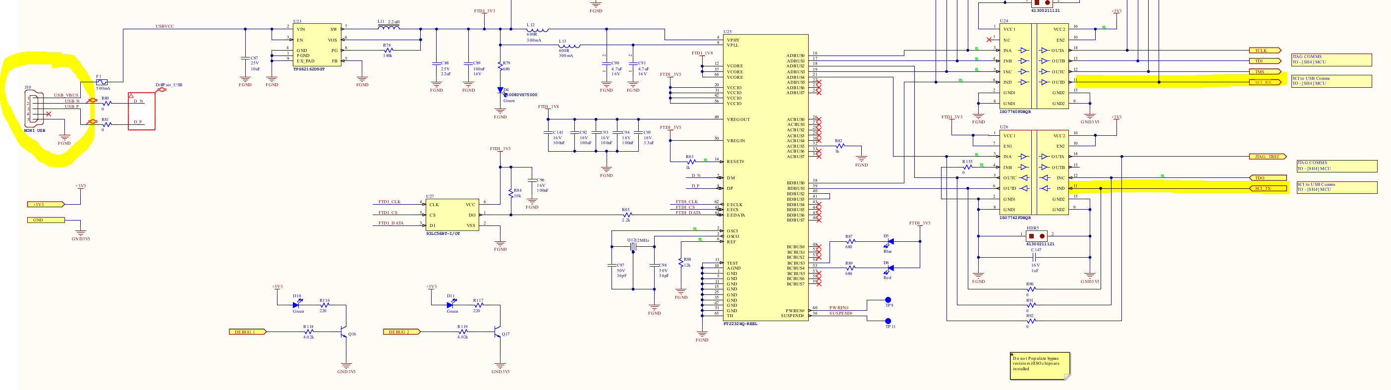

    所示的输出电压。 调试器再次工作。 您可以看到我发送给您的原理图以及它如何路由到 USB 连接器

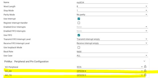

    谢谢你卡洛。 您正在使用什么是 sci TX/Rx 引脚(探测)?您在项目中配置了什么? 我想确保它们是相同的。
    Marlyn
    你(们)好、Maryn
    我没有更改示例回送程序中的任何内容。 按原样运行。

    感谢 Carlo、添加'_LAUNCHXL_F28379D'定义会发生什么情况? 我知道您之前在该主题中提到过它、但我无法真正理解输出是什么。 因为您使用的是引脚42/43、所以您需要此功能。
    您的外部振荡器/晶体的频率是多少? 该 LaunchPad 使用20Mhz 晶振、因此时钟配置是根据20MHz 时钟输入进行设置的(使用'_LAUNCHXL_F28379D'定义时采用这种配置)。
    如果您的应用使用的是10MHz 晶体、那么我实际上只需将引脚更改为正确的引脚、而不包括定义。

    我向您发送了原理图... 如果您看到我可以在不损坏主机/板的情况下跳转的某个位置、请告诉我
    不确定。 但是、像我这样有板、串行端口可以正常工作。
    可能是我发送给您的原理图上的内容、我可以进行探测。 如果您看到一个位置、请告诉我
    [引用 userid="532413" URL"~/support/microcontrollers/c2000-microcontrollers-group/c2000/f/c2000-microcontrollers-forum/1132306/tms320f28377s-xds100-v2-nothing-out-of-the-serial-port/4214376 #4214376"]但有类似我的板,串行端口可以正常工作。
    与串行端口工作的其他电路板相比、您是否可以查看所拥有电路板的原理图? 这可能是另一个可并行完成的调试源。
    Marlyn
    大家好、Marlyn、 其他板的原理图是相同的。 因此、我不确定 Windows 10上的 TI2000驱动程序是否正在运行、或者是否有其他可能导致此问题的原因。 同样、我可以在 USB 端口上进行调试... 但是、正如您看到的、Putty 上显示的串行端口活动。
