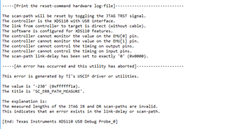

[参考译文] TMS320F28076:"TMS320F28076 xds110错误-230"未识别
Guru**** 2812305 points
https://e2e.ti.com/support/microcontrollers/c2000-microcontrollers-group/c2000/f/c2000-microcontrollers-forum/1137576/tms320f28076-tms320f28076-xds110-err--230-not-recognized
器件型号:TMS320F28076

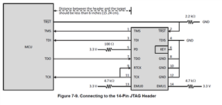

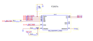

我使用手工制作 f28076
使用 xds110
引脚72/84上拉56kr
请参阅 XDS110连接错误代码-230
    由于 VREGENZ 上拉为高电平、您是否在 VDD 引脚上提供1.2V 电压? XRSN 连接到哪里?
