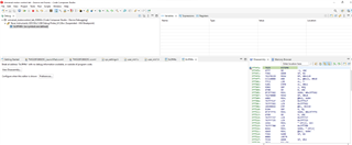

在 TMS320F28069M 微控制器中调试通用电机控制实验室时出错
查看模块中、当我选择一个文件时、它不显示任何编译路径
我要附上两者的屏幕截图。 请帮助我继续。
    Renjith、您好!
    我已将此内容转移给我们在通用电机控制实验室的专家。 您是否在启动调试会话之前初始构建了项目? 您似乎没有用于项目的.out 文件。
    Peter
    [引用 userid="534528" URL"~/support/microcontrollers/c2000-microcontrollers-group/c2000/f/c2000-microcontrollers-forum/1137988/tms320f28069m-regarding-debugging-universal-motor-control-lab-in-tms32028069m "]在 TMS320F28069M 微控制器中调试通用电机控制实验室时遇到错误
    这话什么意思? 我们不建议使用  TMS320F28069M 的通用电机实验室、该实验室专为具有 FPU 和 TMU 的较新 C2000器件而设计。
    您可以尝试在 通用电机控制实验室中使用 F28002x、F28004x 或 F28003x 等更新的 C2000器件。
