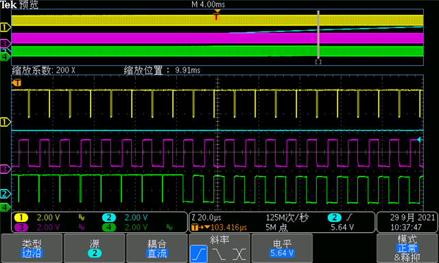

1.我想使用280025C 到 PCMC;
代码参考 TIDM_02000;
3.开环测试我发现了一些问题:

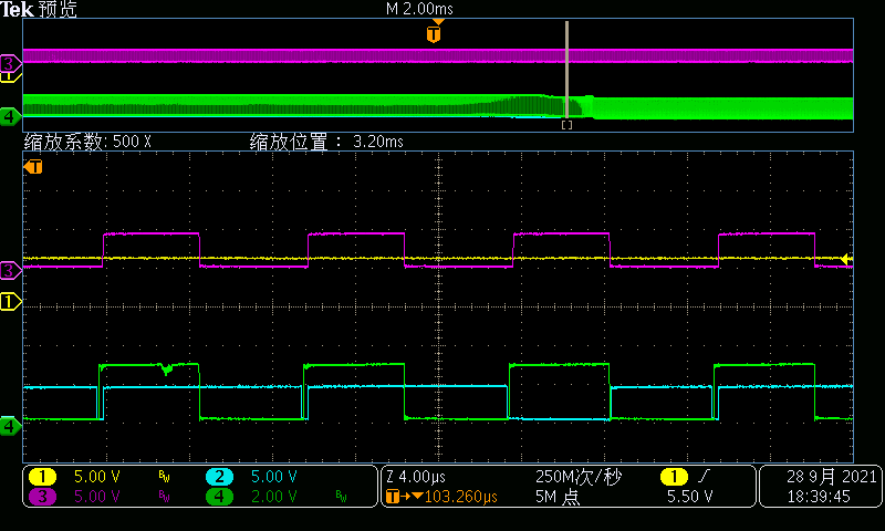

当 HV 电流(针对峰值电流)大于斜升最大值时、epwm4A/4B (SR PWM) 异常。
波形如下:
CHANNAL 2 (子模块):EPWM4B
CHANNAL 4 (绿色):EPWM4A
CHANNAL 1 (黄色):峰值电流
CHANNAL 3():EPWM2B
总体进展:
我  找不到该重新销售 以及如何解决它?

    您能否澄清您的设置? 我的理解是、您已在 F280049C 上测试了 TIDM-02000中的 PCMC 解决方案并正常工作。 然后、您完成了从 F280049C 到 F280025C 的移植、并遇到了第一个帖子中描述的问题。 请确认吗?
    通道1看起来像一条恒定的线路、由于开关而没有电流峰值。 您能否确认这是 PCMC 的当前反馈? 您是否在开环中测试了控制并查看波形是否正常?
    贪婪信号看起来不像数字信号、其中有许多中间噪声。 这种类型的问题看起来不是由错误的软件/MCU 输出引起的。 您能否确认哪一个信号以及您在哪里以及如何探测该信号? 谢谢。

    您好、Han:
         1.yes.PWM 和 cmpss 以及直流配置相同、只是 PWM 同名信号不同。
        测试条件是开环、我只想在不同反馈电流时测试 PWM 运行、因此 cmpss 输入是恒定值、斜率也是恒定值、反馈(PCMC)也是恒定值、变化缓慢。
         3.使用同一电路板,使用 VMC 控制,绿色信号正常,无中间噪音。
            我发现、当 fedbck (PCMC)低于 DCVMAXREF 时、也会产生此噪声、并发生在 T1U 和 T1D 上、看起来是直接操作 TZ 信号、而不是 AQ。
    更改 PCMC 反馈信号

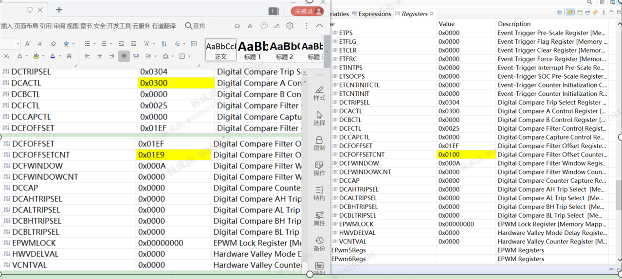

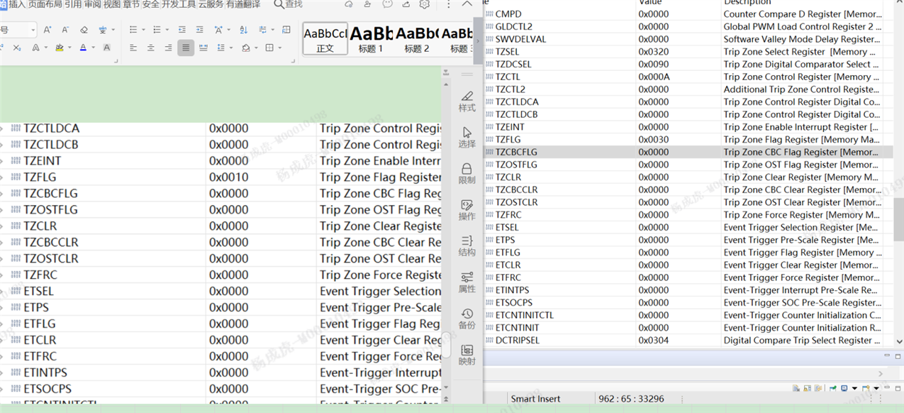

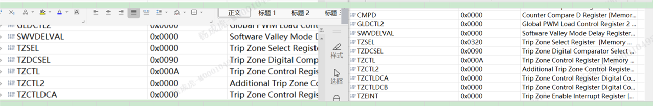

    我想在下一步中检查280049和280025之间的所有 PWM 配置寄存器。
    是的、请尝试进行寄存器比较。

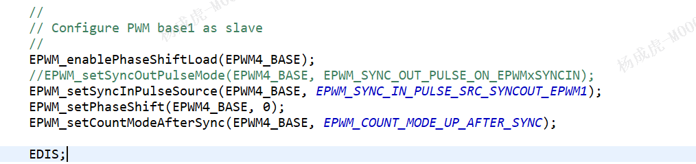

    F280049C 和 F280025C ePWM 模块有一个区别:我们增加了同步机制的额外灵活性、您可以选择任何 PWM 同步输出作为同步输入信号并在 EPWMSYNCINSEL 电阻器上设置。 但是、由于默认情况下它始终与 ePWM1同步、因此在大多数情况下不会给您带来大问题。
    你(们)好,韩

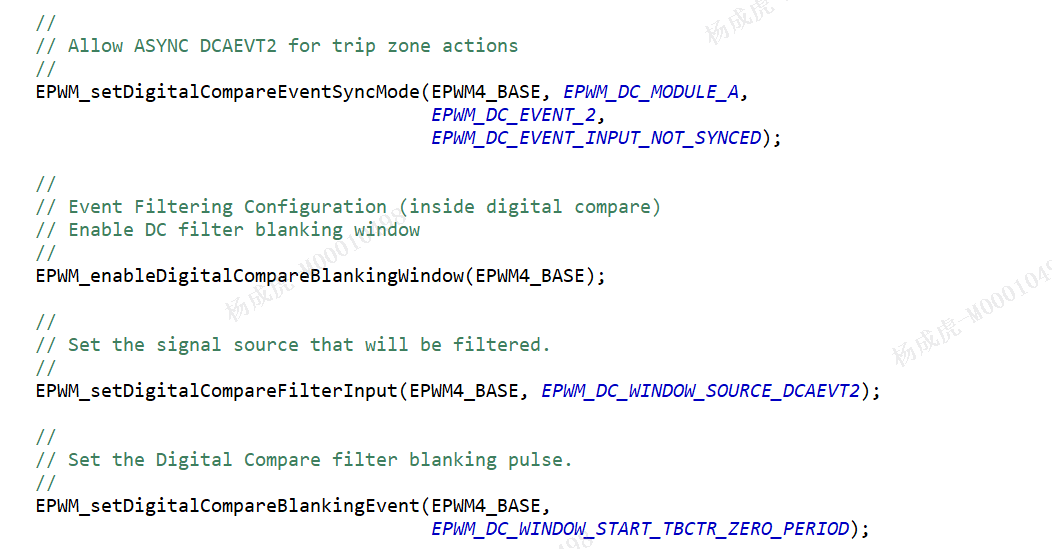

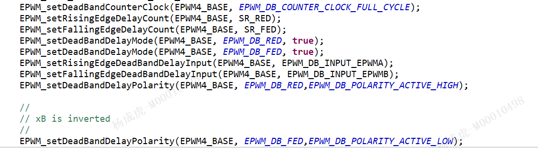

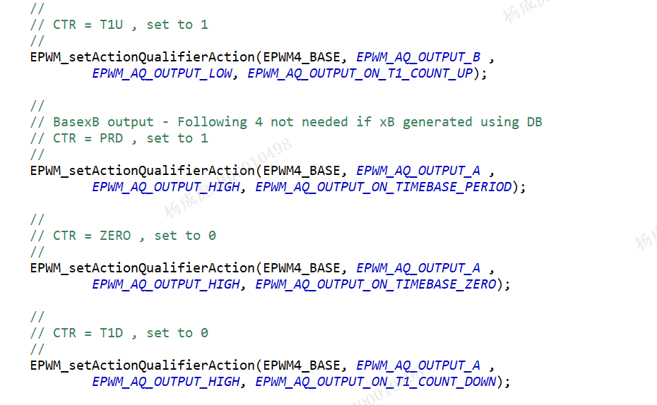

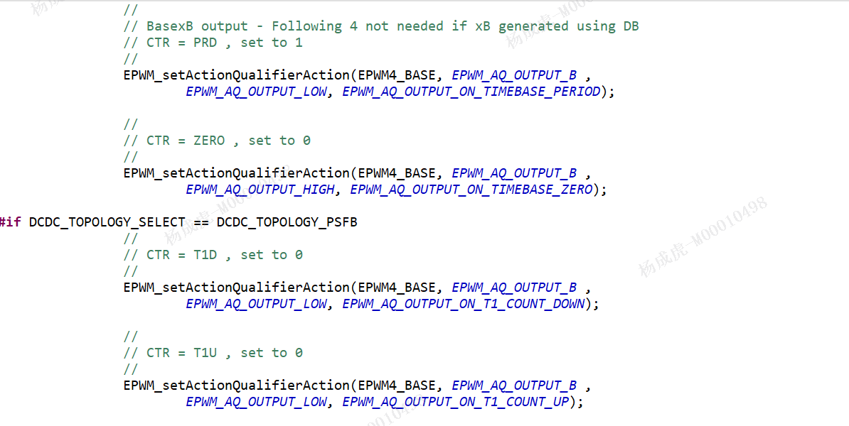

        我检查 PWM4配置、结果是一样的。 区别在于 TZSEL.28004X 启用 oneshort1和 oneshor2。实际上 、当前条件下、这些信号 不起作用。
    由 EPWM4配置添加
     ;条件为 SRMode = 2k Ω
