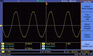

我将 TMDSHVMTRINSPIN 与 F28069ISO 控制卡搭配使用、用于 PFC +电机控制项目。 交流线路电压感测电路未为带电和中性点电压提供正确的电压波形。
我已附上观察到的波形的图像:
线路电压:线路电压的负周期被钳制到-0.4V
中性点电压:负周期 ID 不会被钳位到特定的负电压、而是直接馈入 ADC。
我希望这两个电压都是对称的。 我已经检查了硬件、但找不到任何差异。
设置:三相线路 ->自动变压器->套件输入
注意:自动变压器的接地端未连接到套件的接地端。
我有以下问题:
1) 1)为什么观察到带电和中性的不对称波形?
2) 2)套件的接地端和中性点是否应短路、或者接地端是否应保持与套件上的一样浮动?
3) 3)连接示波器以测量任何测试点时应小心谨慎:例如、 由于示波器接地和中性点短路、因此应注意交流线路电压。
图1:在220V 下 N-fb 至 GND 的波形
图2:220V 下 L-fb 至 GND 的波形

    [引用 userid="458998" URL"~/support/microcontrollers/c2000-microcontrollers-group/c2000/f/c2000-microcontrollers-forum/1037834/tmdshvmtrinspin-issue-with-ac-line-voltage-measurement-for-tmdshvmtrinspin-with-f28069iso-control-card ]1)为什么观察到中性和实时的非对称波形?
    如何连接探头以测量电压?
    [引用 userid="458998" URL"~/support/microcontrollers/c2000-microcontrollers-group/c2000/f/c2000-microcontrollers-forum/1037834/tmdshvmtrinspin-issue-with-ac-line-voltage-measurement-for-tmdshvmtrinspin-with-f28069iso-control-card ]2)如果套件的接地端和中性点短接、或者接地端是否应保持与套件上的一样浮动?
    Unknown 说:
    3)连接示波器以测量任何测试点时应注意哪些事项: 例如交流线路电压 、因为示波器接地和中性点短路。[/quot]
    保护性接地端未连接且悬空。 电源接地端与 保护接地端浮动、所有接地平面都相同。 因此是适当的
    在将示波器 和其他测试设备连接到电路板之前、必须小心并满足适当的隔离要求。 将 接地设备连接到 EVM 时、必须使用隔离变压器。
    如何连接探头以测量电压?
    答案:我将线探头连接到电路板上的 L-fb/N-fb 测试点、并将探头的鳄鱼夹连接到其中一个 GND 引脚。 所有 GND 引脚与电路板具有相同的 GND 平面相同。
    如果测量方法正确、如半个正弦形状周期、则两个波形都应与上面提到的图像2相同。
