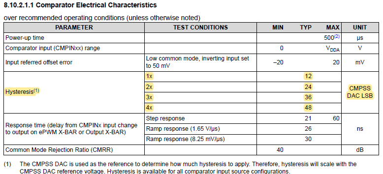

大家好、我在系统中遇到了使用 ADC 测量的高噪声交流信号、以及通过比较器和 ECAP 模块计算的周期。 无噪声信号的计算很好(到小数位数的2)、但噪声信号的计算很差。 我知道噪声触发比较器和 ECAP 只是测量这种上升沿、但是否有任何用于降低比较器噪声的解决方案、例如采用迟滞的降噪或软件施密特触发解决方案? 是否有人对最合适的方法有任何经验?
示例1:如果我在 ADC 输入端有高谐波交流信号(例如、30-40谐波10%)、我得到计算周期错误(例如50Hz 交流信号时为0.25ms、应为20ms)
示例2:50Hz ECAP 时的纯交流信号测量非常好、如50.002Hz

    [引用 userid="459007" URL"~/support/microcontrollers/c2000-microcontrollers-group/c2000/f/c2000-microcontrollers-forum/1035017/tms320f28379d-cmpss-or-ecap-noise-filter-suggestion ]是否有任何用于降低比较器噪声的解决方案,例如采用迟滞的降噪或软件施密特触发器解决方案?[/quot]
    是的、CMPSS 嵌入了对通过 COMPHYSCTL 寄存器选择的迟滞的支持:
    您是否能够共享一些示波器捕获的输入信号与比较器异步输出路径、以获得清晰和嘈杂的输入信号、从而使我们能够更好地理解问题?
    Tommy

    Marek、
    我打算看到比较器中的原始输入信号、以了解噪声的幅度。 根据 ADC 样本、我的假设是干扰远高于数十个比较器 DAC LSB 的范围、并且根据 SYSCLK 标准可持续很长时间。
    我怀疑内置的迟滞和滤波选项将能够完全缓解这种巨大的破坏性脉冲。 您最多可以将比较器的锁存路径与 ePWM 清除结合使用、以便仅捕获每个 ePWM 观察窗口的单次跳闸、但我认为、即使这样、如果干扰不一致、也会导致不稳定的结果。
    您可能需要使用外部滤波(如低通 RC)来衰减噪声、或使用片上信号处理来分析数字域中的信号。 C2000Ware 中的 FFT 库可能有用:~\C2000Ware_XXXX\libraries\DSP\
    Tommy
