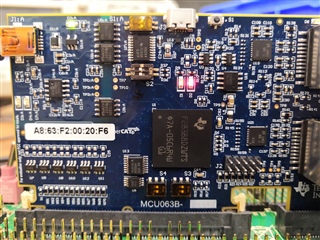

    对我来说、 在更改开关 S2位置后工作正常。
    您能否确保开关 S2符合所附 图像?
    Dhanashree
    是的、开关具有相同的位置:
    我将向您发送一些图像:

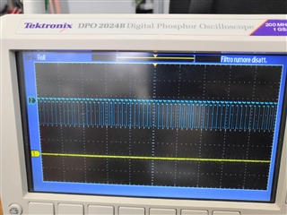

      复位前、CPU1 (蓝色)和臂(黄色)产生的一些脉冲的输出错误地与示波器进行了校正
    复位后的输出和缩放的详细信息:

    您好、Jacopo、
    您能否尝试使用   从闪存引导设置加载和运行 TI 示例? 复位后工作正常吗?
    Dhanashree
    我解决了这个问题。 CPU2未编程、显然需要在其中加载一些代码才能与其他内核配合使用。
