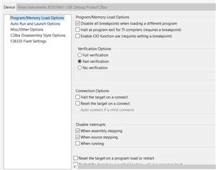

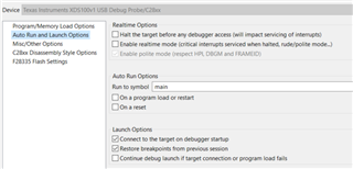

我正在尝试为从 DSS 脚本执行的代码生成代码覆盖率报告。 我遇到以下错误:
警告:C28xx:自动运行:无法设置目标未作为断点运行:启用此函数时出错:无法使用现有的 AET 资源完成此任务。
我确实看到了这个线程 https://e2e.ti.com/support/tools/code-composer-studio-group/ccs/f/code-composer-studio-forum/489225/c28xx-autorun-target-not-run-as-breakpoint-could-not-be-set-error-enabling-this-function-this-task-cannot-be-accomplished-with-the-existing-aet-resources
我需要禁用其他硬件断点才能使代码覆盖正常工作。  我取消选中了一些提到需要断点的选项、包括启用 CIO 函数(尽管在进一步阅读代码覆盖率文档时可能需要断点吗?) 我已经发布了自动运行和程序加载选项的屏幕截图、我是否错过了什么? 我从 DSS 中删除内容的事实是否与之相关?
感谢您的帮助!
    [引用 userid="485016" URL"~/support/microcontrollers/c2000-microcontrollers-group/c2000/f/c2000-microcontrollers-forum/1035201/tms320f28335-code-coverage-on-c28x-target "]我从 DSS 中删除内容与之有任何关系吗?
    是的。
    从系统控制台运行 DSS 时、通过 CCS GUI 修改调试设置不会产生任何影响。 您需要确保使用 DSS API 从相同的 DSS 脚本修改这些设置。

    谢谢 Ki、我添加了以下代码行、错误消息消失了。 很遗憾、通过 DSS 运行脚本后、我仍然看不到 pprofout.pdat 文件。 是否还有其他步骤我丢失了?
    session.options.setBoolean("HaltOnConnect", false)
    session.options.setBoolean("AutoRunToLabelOnRestart", false)
    session.options.setBoolean("AutoRunToLabelOnReset", false)
    编译器代码覆盖功能依赖于 C I/O、因此请确保您没有禁用 C I/O 断点(必须保持启用"启用 C I/O 函数使用"选项的启用状态)。 此外,程序必须从 RTS 库到达 exit()例程。
    假设考虑了上述情况、您是否能够在使用 CCS IDE 手动运行 pprofout.pdat 时生成 pprofout.pdat?
    感谢 Ki,这确实是发生的事情。 奇怪的是、我无法让我的节目退出。 相反、我调用 ti stop profile 函数并在虚假函数 testExit 处放置断点、以将程序的控制权返回到 DSS。 还有其他一些奇怪的行为,但我还是能越过它。 现在一切都很好,谢谢!
