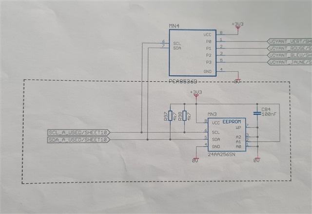

    • 您能否确认 PCA9536器件的电路和连接是否正确? 请随时在此处分享原理图的部分供我查看。

    尊敬的 Kevin:
    感谢您的回答和帮助。 我有一个工作良好的 EEPROM 24AA256。 因此连接应该正常。
    我尝试了@125kHz、它是相同的。
    这是原理图
    周一,我将尝试另一个主板或更改 PCA。
    不管怎样,如果你有其他想法,我会采纳他们!
    周末愉快
    Olivier
    Olivier、您好!
    原理图看起来不错、没有发现任何问题。
    对于您捕获并提供的波形、您是否在靠近 PCA9536器件的位置进行物理探测? 我假设您是、但只是检查一下。 似乎问题可能是 PCA9536部件损坏。
