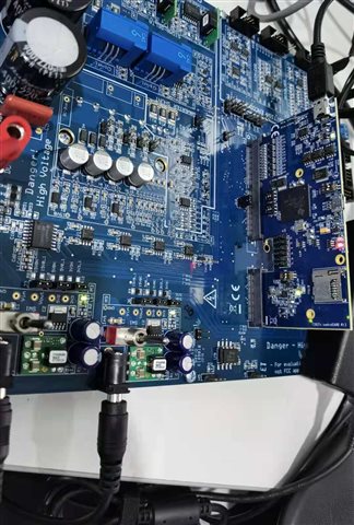

我在 iddk v2项目中的构建级别1有问题。
步骤
在开始构建1之前、我已经按照 IDDK 用户指南和硬件指南进行了操作。
我转到调试、这是我得到的窗口。
XDS100v2 USB Emulator CPU1显示未定义符号?
这意味着什么? 如何解决此问题?
C28xx_CPU1:在0x8519上执行"Finish Auto Run"操作时删除断点时遇到问题:(错误-1066 @ 0x8519)无法设置/清除请求的断点。 验证断点地址是否在有效存储器中。 (仿真包9.4.0.00129)
我有 CCS 版本10.4。 下面是硬件图
    解决了这个问题。 公司加密软件问题。 已重新安装 CCS 并正常工作。
    我运行了 Iddk 的二级构建、电机变得非常热且振动。 我认为这不是正常现象、并导致我相信电机参数不正确? 在哪里可以找到正确的电机参数? 请记住、这是一个 controlSUITE 项目。

    您只需减少 VdTesting 或 VqTesting。 在开环中、不参考电机参数。
