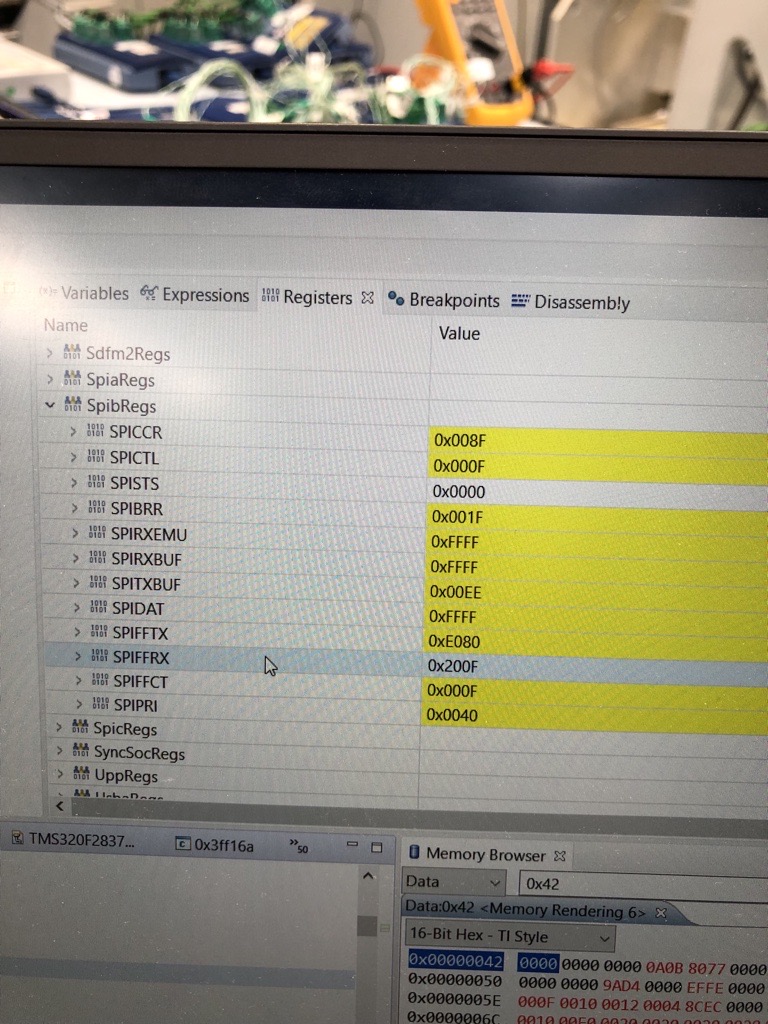

    在 SPI 初始化开始之前、我观察到 SPI 配置寄存器中存在一些差异。
    如果连接了调试器、则在 SPI 初始化之前的值如下:
    如果我执行复位并在同一个点放置一个断点(恰好在 SPI 初始化之前)、我会看到 SPI 寄存器的值不同。 SPI 寄存器甚至在达到_c_int00符号之前获取这些值、那么它似乎是由芯片内的引导代码完成的?
    此外、使用 TMS320F28379D 的评估卡上不会出现此问题。 它仅发生在具有 TMS320F28375S 的电路板之一上。 在另一个具有 TMS320F28375S 的电路板上、工作正常。
    查看前一条消息中的第二个屏幕截图、它甚至设置 SPIPRI 寄存器中的保留位。 这里有一些东西不正确。

    无论何时连接或不连接 JTAG 连接器时、只要行为有差异、它几乎总是指向加载到 RAM 中的已初始化常量。 您可以通过检查.map 文件来检查它们是否存在。 SPI 寄存器在达到_c_int00符号之前似乎具有值的原因可能是由引导 ROM 执行的 SPI 引导加载程序。

    第二点是 SPI。 我正在查看 SPI-B 模块。 在参考手册中、提示引导 ROM 仅使用器件的第一个实例。 因此、如果 boot-ROM 执行 SPI 引导加载程序、它应该具有 SPI-A 模块。

    是的、您回答正确。
    复位时、到所有外设的时钟进入禁用状态。 在系统初始化过程中代码打开时钟之前、所有外设寄存器应仅读取0x0000。 一个要检查的区域是引导模式选择引脚;当引导 ROM 对这些引脚进行快照时、引脚是否被正确驱动(在适当的电平上的稳定/干净输入- 0V 或3.3V、无任何噪声)。
