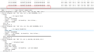

    PDI_ISR()是 TwinCAT 的 TRGER (主站),我已经通过 wireshake 捕获消息, TwinCAT 已发送 TRGER 信号(PDO OUT),但 在调试模式下也无法执行 PDI_ISR()。
