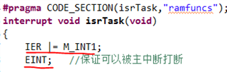

当我的客户使用28033来执行外部输入触发 XINT1中断(上升沿触发、其他中断允许嵌套中断)时、在外部输入信号不变的情况下、发现进入中断的延迟最大值约为300ns、 我不知道这种时间差是否正常?
他配置了总共3个中断、XINT1中断优先级最高、其他中断允许 XINT1嵌套。 在 XINT1中断服务程序中、进入中断时将 GPIO 设置为高电平、退出中断时将 GPIO 拉为低电平。 以下是代码的一部分:
下面是输入中断时间的比较图:
    绿色、
    从硬件状态机的角度来看、中断不会产生300ns 的抖动。
    在进行响应时间测量时、应缓解一些复杂因素:
    1. 输入信号的压摆率非常慢、因此很难推测 F2803x 何时首先识别 VIH。 请使用更快(平方)的输入信号进行延迟测量。
    2. 确认 GPIO 输入限定条件设置为 SYSCLK (0)
    3. 禁用其他中断或向其他中断添加 GPIO 配置、以便您可以查看响应时间是否受更高优先级活动的影响
    4. 从 RAM 中执行代码
    由于需要测量的输入信号干净、并且没有外部中断干扰、因此响应时间抖动应仅为少数 SYSCLK 周期。
