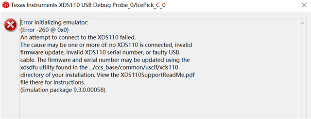

    我正在使用 XDS110来调试 TMS320F280025。现在无法连接:
  如何再次成功连接它?
    您能否在 Windows 设备管理器中检查是否正确枚举了它。  上面的图片不是英文的、因此我不确定它是否来自 Windows 设备管理器。
    尝试更新固件。  XDS110SupportReadMe.pdf 文件中提供了该指令。
    C:/ti/ccs1040/ccs/ccs_base/common/uscif/xds110/XDS110SupportReadMe.pdf
