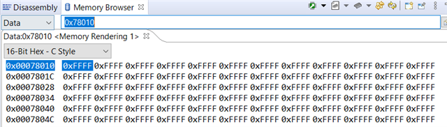

我在使用 Mac 的 CCS 在微控制器的闪存中加载程序时遇到问题。 JTAG 连接测试通过、但程序加载失败。 最初、我认为这是代码错误。 然后、我使用与 Windows 笔记本电脑完全相同的代码对另一个微控制器进行编程、并将其加载。 但是、当我从 Mac 对同一微控制器进行编程时、加载失败、因此无法从 Windows 或 Mac 加载程序。 请帮帮我。 我还遵循了另一个看起来相关的主题、并执行了这些步骤、我得到了以下结果。我认为当我连接到 Mac 时器件已锁定、但我不确定原因、因为似乎没有任何中断。 我是否可以采取任何措施来确定出现了什么问题?

    1)对于此器件、密码位于以下地址范围(从 TRM 复制)、而不是您在快照中显示的地址范围。  您能否在 "Memory"窗口中检查以下密码位置存在哪些值?
    2) 2)请说明:首次使用 Windows 计算机对器件进行编程时、如果不是在 Mac 上、您是否能够在 Windows 上重新对同一器件进行编程?

    谢谢 Vamsi。 我已附加屏幕截图。
    不能。使用 Mac 后、我无法使用 Windows 对控制器进行编程。
    马伊达、
    我没有看到密码位置有任何损坏。
