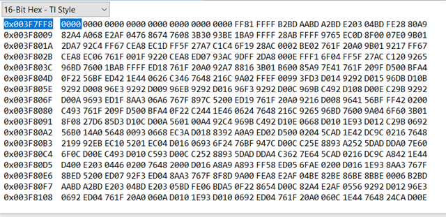

    当我在--库中添加 BIOS 文件时,我开始遇到构建错误。
    大家好、我也在研究其他问题、我也看到了这篇帖子。
    e2e.ti.com/.../ccs-tms320f28027-load-program-error
    我完成了这些步骤、并在地址003F7FF8处获得该值。
    我想知道这是否是硬件问题?
