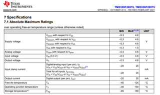

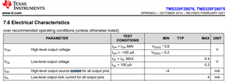

器件型号:TMS320F28075
大家好、 我对 TMS320F28075上的推荐与绝对最大灌电流规格有疑问。  我 需要直接从引脚驱动光电隔离器中的 LED。  我想 将驱动电流增加到 10mA 或15mA、这小于20mA 的绝对最大值、但大于建议的针对 I ol 的4mA。  现在不能进行重新设计。  为什么建议的电流比最大值小得多-仅为了满足0.4V 电压规格?   最重要的是、我能否持续将10至15mA 电流驱动到引脚中而不会有损坏的风险、因为它小于绝对额定值并且我不需要满足0.4V 电压规格?
    不能、您不能 将10至15mA 的电流持续驱动到引脚中。
