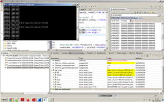

    http_webserver 示例中的连接丢失问题仍然未解决。 我无法连续获得 ping 响应。 在参考其他与以太网问题相关的帖子后、我检查了 EthernetRxInterruptCount。 它会不断增加、但回复是随机的。
    此外、lwip_stats 寄存器响应也会显示在随附的快照中、以供您参考。 我还监控 了存储器中0x400c0800处的 RxStatistics。 我看不到它的值有任何修改。
    此外、有时、当我重置-重新启动 CPU1和 CM 时、ping 响应会连续。 但是、也有人观察到、经过一些持续查询(ping)后、网络再次出现故障。
    我不知道哪里出错了。 请您指出吗?
    在 lwip_stats.ip 中进行详细观察后、我可以看到丢包的主要路由原因是 lwip_stats.ip.lenerr 和 lwip_stats.ip.proterr。

    我们仍在了解  lwip.ip.lenerr 和 lwip.ip.proterr 计数为何会递增。

    据观察,从 IP 标头接收到的“数据长度”字段和代码更新的 p->len、p->t_t_len 参数不同。  但情况并非总是如此。 但是、当答复开始时、遇到的大多数时间原因是 IP 段中的长度问题。
    对于已建立的连接、我还在 Wireshark 中观察到、一旦外部客户端发送 FIN 标志数据包、并在新端口上打开新连接、服务器就无法与其建立连接、并尝试重新传输之前的连接。 此外、还会关闭新连接并尝试重新传输。
    除了新建立的连接外、是否还有任何方法可以关闭或终止所有待处理的连接、并在接收 FIN 标志时禁用重新传输。 我不希望关闭新连接、只需要关闭待处理的连接。

    您能否尝试更新 f2838xif.c 文件中的行
    p->len = pPacket->pktLength;到 p->len = 1538;在 f2838xif_receive 函数中。
    这基本上不依赖于低级驱动程序设置的长度、而是将其设置为可能的最大接收数据包大小。
