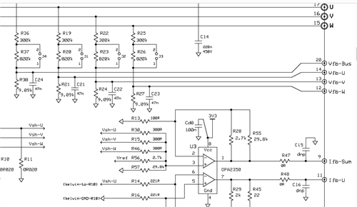

    SIR,在 hv-kit 的原理图中, 在分压器相位电压 Vfb-u、Vfb-v、Vfb-w 和 Vfb-bus 信号 直接进入控制器(280049c)后,没有像相电流那样的运算放大器级(没有偏移),但在代码 user.h 文件中有以下代码行。
    //! 简要介绍 A、B 和 C 相的 ADC 电压偏移
    #define VA_OFFSET_V (0.990514159)//~=1.0
    #define VB_OFFSET_V (0.986255884)//~= 1.0
    #define VC_OFFSET_V (0.983381569)//~= 1.0
    该偏移是否在代码中的任何位置使用?  ( 运算放大器级后没有偏移,信号 不会进入半个周期)
    2、我们将运算放大器级设置为相电流、我们没有提供基准电压、我们得到的输出如下所示、
    HV 套件原理图相电压检测:
    1. 是的。 偏移量用于校准三个相位之间的检测误差。 您可能会发现这些值在项目中使用。
    2.无需添加用于电压检测的放大器。 很显然、您上面显示的波形不正确。

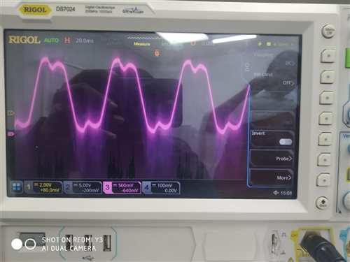

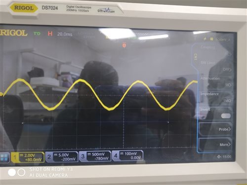

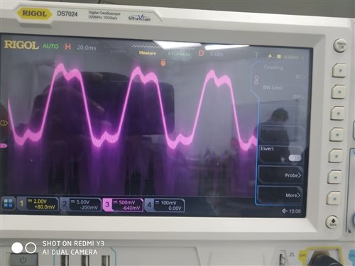

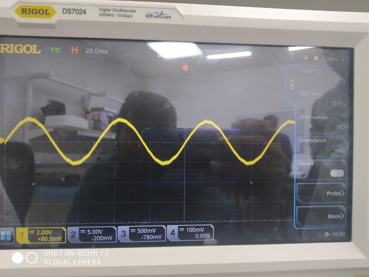

    3、我的电机运行在 lab03和 lab04中、在下面 的部分连接了相电流和相电压波形。 我们使用 的是 Estun_EMJ_04APB22_A 电机
    我们闪存 lab07、并按如下方式设置观察窗口表达式
     motorVars.flagEnableOffsetCalc”= 1
    motorVars.flagEnableSys”= 1.
    motorVars.flagRunIdentAndOnLine”= 1.
    motorVars.flagEnableForceAngle”= 0
    4.我们更改 了 motorVars.speedRef_Hz 的不同值我的 PMSM 电机在不同速度下成功运行、但我的相电流和相位电压波形看起来非常糟糕、我们使用 TI-HV-kit 进行了此实验、我们还获得了如下波形。
    5.你能帮我解决这个问题吗?

    您能否简要描述一下您发布的波形? 哪些基于 TI 高压套件? 哪些是使用您自己的电路板进行测试的?
    如果电机在 TI 高电压套件上运行良好、但在您自己的电路板上性能不佳、则必须检查电路板上的电流和电压感应电路设计。
    感谢您的回复、
    所有图像都是使用我的板拍摄的。
    lab04中的前6幅图像和 lab07中的后3幅图像、lab04中的波形没有噪声、但在 lab07中、我们会得到噪声。
    谢谢你
    由于您有  Estun_EMJ_04APB22_A 电机、您可以使用示例 lab05来识别 TI 高压套件上的电机、并查看电机识别参数是否接近 user.h 中的值
    然后在您自己的电路板上执行相同的过程。 如果识别的电机参数  与示例值大不相同、则必须检查/调试电流和电压感测电路。

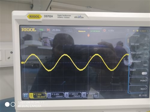

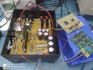

    大家好、感谢您的回复、

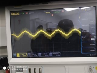

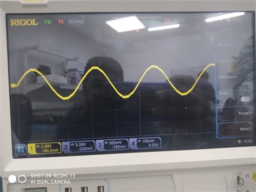

    我们 使用了原始示例实验室,没有对 HV-kit 进行任何更改,我们运行 lab03、lab04和 lab05,得到以下结果,我们使用直列式电流 sensing.in lab05完成了所有这些实验室,运行额定磁通识别过程我的电机平稳运行, 但在 LS 识别状态下,电机振动旋转, 在完成识别过程 后,电机旋转,旋转顺畅,但相电流波形非常糟糕,您能给我建议吗?
    观察窗口结果:
    RS:4.04
    LS_d-H:0.0138513039
    LS_q-H:0.0138513039
    磁通:0.378
    在 lab05中、我们得到以下波形:
    相电流:
    下面是我的测试设置:
    谢谢你
    谢谢你
    更改电路板后、您必须检查电流或电压感应以及换算值设置。 电流/电压感应的连接线似乎过长、这可能会影响采样性能。

    尊敬的 DS:
    与分流器的开尔文连接应尽可能短于1cm、长度相同。  也许可以为1k 个样本设置深度范围、而不是10K 个采样范围、以获得更好的清晰度。 尝试使用双绞线(屏蔽)、其中一根接地、连接到一个 PCB、另一根接地、用于返回 HV 套件的电流信号。 您可能需要调整远程内联传感器的 ADC 满量程电流、以校正 R/L RS 欧姆。
    电流感应信号对于 电机控制而言更加重要和关键。 您可以缩短连接线并尝试使用 屏蔽双绞线将电流感应板连接到 controlCARD、并确保根据硬件正确计算换算电流值。

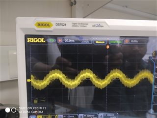

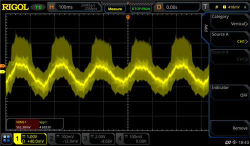

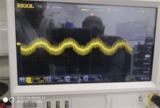

    大家好、感谢您的回复、

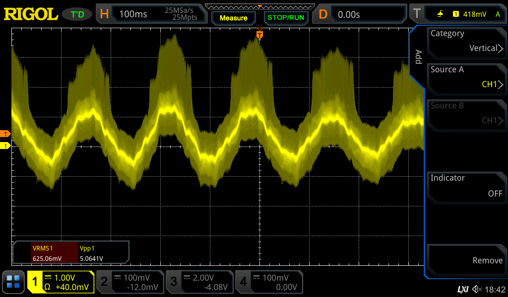

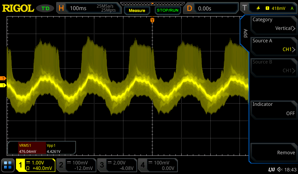

    我们在 lab05中获得了正确的电机参数、在 user.h 中设置了识别值、现在运行 lab07、我们获得了如下所示的电流波形、我们得到了正弦波峰值处的 PWM (15KHz)频率、但我们没有得到纯正弦波。
    1.您能帮我解决这个问题吗?
    谢谢你
    这是正常状态。 电流将遵循电机的 BEM 形状、它并非始终是纯正弦、尤其是在低速、轻负载或速度超过额定值时。
    [引用 userid="461371" URL"~/support/microcontrollers/c2000/f/c2000-microcontrollers-forum/978691/ccs-tmdshvmtrinspin-motor-identification-lab05/3648535 #3648535"]我们得到如下所示的电流波形
    示波器看起来是 奇数水平扫描或触发时序的混叠。 您的示波器可能会在实际交流信号的谐波上触发、从而导致通道混叠? 与10-100KSPS 相比、信号是否变得更加清晰、可将采集采样深度降至1KSPS?
    您可以高速运行电机、并向电机轴添加负载。 波形应与 正弦波形非常相似。
    您可以像 GI 提到的那样设置示波 器、这也有助于获得清晰的波形。
