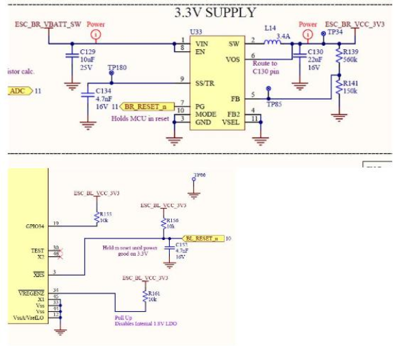

我们在定制电路板上使用 TMS320F28027F、发现间歇性处理器每4-6小时复位一次。 在 HAL_init 中禁用看门狗模块、但启用掉电保护(默认情况下)。 我们没有使用内部 VREG、因此 VREGENZ_BAR 上拉为高电平。 我们知道软件正在通过在初始化时发送 UART 消息进行复位。  是否有人能够更深入地了解以下问题:
1) 1)除了 BOR、POR 和看门狗复位、是否有其他复位芯片的方法?
2) 2)上电复位的跳闸点是什么?
3) 3)是否有办法区分 BOR 和 POR?
4) 4)您能否提供有关 BOR 行为的更多详细信息? 数据表指示跳闸点的范围为2.42-3.135V (典型值为2.65V)、但芯片勘误表显示"如果使用完整的工作范围、则可能会发生随机复位"。 是否有更多详细信息? 数据表还指定了35mV 的迟滞、您能否进一步说明如何在复位行为中使用该迟滞?
5) 5)我们禁用了 BOR、在我们的测试中发现、当 VDDIO 降至2.6V 时、XRS_bar 会在~600us 内置位、这是预期行为吗?

    Matthew 之前、
    我们将 TPS62135的电源正常状态指示器连接到 XRS 线、并将10k 上拉至 VDDIO 和4.7nF 滤波电容器。 我们使用此 MCU 来运行电机、此外、为 MCU (VDDIO)供电的3.3V 电源轨还为以45Hz 频率切换的1.8A 负载供电。
    我们相信、除了我们自上次消息以来禁用的 BOR 问题外、我们在 TPS52135的 PGOOD 线路上还会出现错误故障、这会导致 MCU 复位。 为了简化设计、我们希望将 XRS 引脚与任何其他电路隔离、并且只依赖于内部上拉电阻。
    我们是否可以使复位线路保持浮动、以确保不会发生这种情况? 这样做是否有风险?
    下面是我们当前的原理图设计(电源正常连接到 XRS)、忽略网络名称的差异:
    Peter、
    如果它提供相同的性能、那么我更希望提升 TPS 的 PG 引脚、这样它就不会驱动 XRSn 引脚。  这会使10k pu 保持较强的驱动能力。  如果这是一个 QFN (无引线) TPS、我们是否可以切断电路板上的走线以对这些信号进行去耦?
    但是、如果您知道该路径上存在额外的噪声(即使没有 PG 引脚也是如此)、或者无法移除 PG、那么我同意、在这种情况下、浮动 XRSn 引脚并依赖内部 PU 是一个更好的选择。

    Peter、
    读取该线程后、我仍然不清楚是什么导致电压骤降(并使器件复位)。  您说:"我们注意到、禁用 BOR 可 通过将发生的故障数量减半来提高我们的性能。" 因此、即使禁用 BOR 也不会消除该问题。 因此、我不明白断开-XRS 引脚的连接会有什么帮助。  我想知道" TPS52135 PGOOD 线路上的错误故障"实际上是否告诉我们一些东西。 您是否测量了电源线上的纹波?  具体而言、当电源降至特定值以下时触发示波器?  您提到您无法切断迹线、那么您是否计划重新设计电路板? 如果是这样、您可以将 R-C 电路保持在-XRS 上、而不是使引脚悬空。
    我的问题是:如果我们浮动-XRS 而没有明确确定导致复位的原因(即使在禁用 BOR 之后)、即使 是在新设计中、问题也可能无法解决。
    Hareesh、
    我们已经对修改进行了原型设计、并验证了与稳压器的电源正常信号断开连接时不会出现复位。 我们已经起草了返工、即将执行。 我们的问题非常具体:
    • 我们为什么需要 XRS 上的外部上拉电阻器?
    • 我们在 VCC 为3.30V 的情况下测量了开路 XRS 引脚上的电压、该引脚的电压为3.28V。 这明显满足逻辑高电平要求、但数据表显示需要一个2.2k 至10k 的外部电阻器。 是否需要这个外部电阻器?
    [引用]我们已在 VCC 为3.30V 的情况下测量了开路 XRS 引脚上的电压、该引脚的电压为3.28V。 这明显满足逻辑高电平要求、但数据表显示需要一个2.2k 至10k 的外部电阻器。 是否需要这个外部电阻器[/quot]
    数据表建议使用外部电阻器、因为内部上拉电阻器是一个弱 PU。 了解它满足逻辑电平、但需要确定的是、在所有运行条件下(系统将受到噪声影响时)、是否足以将-XRS 引脚保持在高电平。 也许我缺少一些东西、但如果您要重新设计电路板(移除与-XRS 引脚的 PG 连接)、为什么不在-XRS 引脚上保留 R-C 电路? 如果广泛的测试显示这些组件不必要、您可以选择不填充它们。
