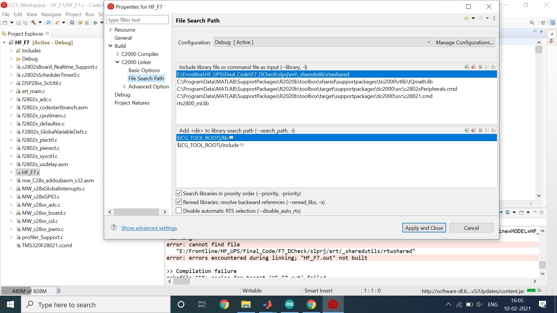

    Mokan、
    您能否在 Project Properties->Build->C2000 Linker -> File Search Path 下发布文件搜索路径属性窗口的屏幕截图。
    请确保屏幕截图中显示了所有目录。
    Ozino
    根据要求、我附上了一个完整的屏幕截图。 希望您能帮助我们解决这个问题。
    谢谢。

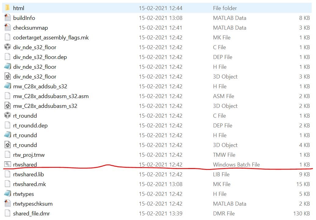

    看起来您正在尝试链接"E:/Frontline/HF_UPS/Final_Code/F3_Faulty_Code_Check/slprj/ert/_sharedutils/rtwshared "
    是库还是 cmd 文件? rtwshared 文件没有列出文件扩展名。 它是什么类型的文件? 也许您可以尝试添加文件扩展名并查看是否已识别。
    Ozino
    'rtwshared'是一个 Windows 批处理文件。 我已附加文件位置的屏幕截图。
    我为该文件添加了".lib"扩展名、然后将其构建在 CCS 中、但错误仍然存在。
    供参考、我使用 MATLAB R2020b 为 TMS320F28021处理器生成代码。
    为什么要在此项目中链接批处理文件? 我认为目前无法链接批处理文件。
    在这种情况下、批处理作业的目的是什么?
    是否要将批处理文件作为预处理或后处理步骤运行?

    [引用用户="Mokan Kanna Venugopal"]'rtwshared'是一个 Windows 批处理文件。 我已附上文件位置的屏幕截图。 该目录中还有一个 rtwshared.lib 文件、该文件可能是需要链接的库文件。
    在"CCS Project Properties Build -> C2000 Linker -> File Search Path"->"Include library file or command file as input"中、尝试将以下条目从更改为:
    电子邮件:/Frontline/HF_UPS/Final_Code/F3_Faulty_Code_Check/slprj/ert/_sharedutils/rtwshared
    至:
    电子邮件:/Frontline/HF_UPS/Final_Code/F3_Faulty_Code_Check/slprj/ert/_sharedutils/rtwshared.lib

    您是否能够根据 Chester 的建议成功链接库? 此外、您提供的有关复制要从 RAM 运行的特定函数的详细信息将需要按照本文档 第4节中提到的步骤进行操作
    Ozino
    您好、Ozino、
    是的、我能够使用切斯特建议的方法成功地链接库。 非常感谢您的帮助。
    Mokan
