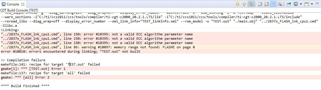

我想在链路阶段生成 ECC。
我使用下面链接的第39号中所述的方法创建了链接器命令文件。
e2e.ti.com/.../951658
但是、我得到以下错误:
"./2837x_flash_lnk_cpu1.cmd"、第150行:错误#10395:不是有效的 ECC 算法参数名称
出什么问题了?
我已附加我创建的链接器命令文件。 您能就此提供一些建议吗?
e2e.ti.com/.../ecc_5F00_test.txt

    Sasaki、
    请尝试以下算法并查看是否有助于解决此问题:
    ECC
    algo 名称:address_mask = 0x1ffc.
    奇偶校验掩码= 0xFC
    镜像= F021
    请告诉我它是怎么发生的。
    谢谢、此致、
    Vamsi
    大家好、Vamsi-San、
    感谢你的答复。
    我成功构建了项目。
    Sasaki
