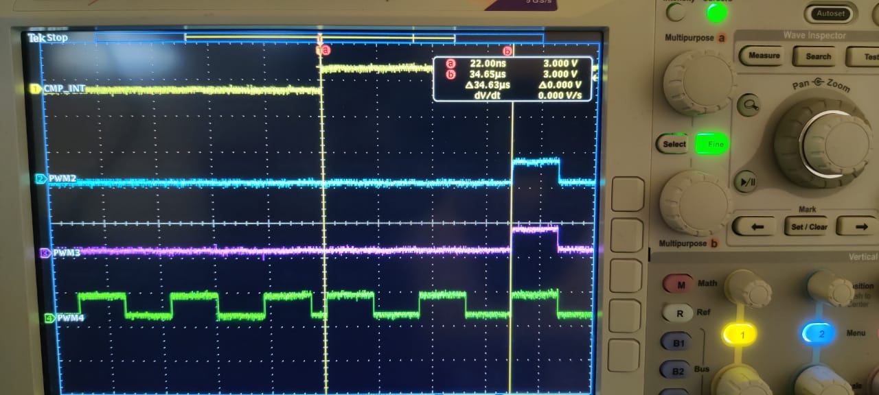

我们正在观察 PWM 启动延迟和 PWM 信号停止延迟? 我在开始时已经发布了延迟的图片。
**在图中,PWM2和 PWM3被强制为低电平,PWM4未被强制为低电平,PWM2 -> PWM3 -> PWM4被同步。
请建议一种方法来消除开始和结束时的这2个周期延迟
Ajay

    尝试使用软件强制跳闸区域禁用 PWM 信号的结果如下所示。
    观察到 PWM 重启中的半周期(PWM 周期)延迟。
    在 ECAP ISR 中、我们将同步 PWM、PWM2 -> PWM3->PWM4、可以立即同步和重新启动 PWM4 (未强制禁用)。

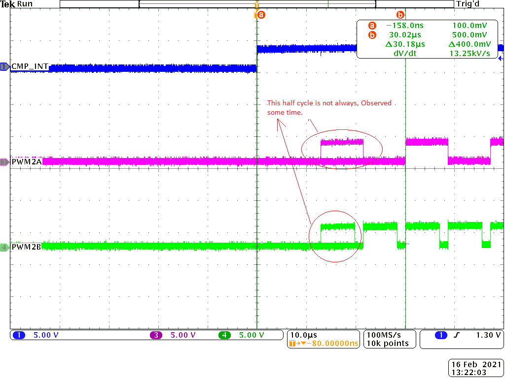

    AQ 解决方案:是的,在 ECAP ISR 中,在 ISR 请求时,我们将切换 CMP_INT 并立即禁用 AQCSFRC。 我观察到一些时间一周期延迟和一些时间二周期延迟。 请帮助进一步调试。

    AQ 解决方案:
    1. 您的 ePWM CMPx 事件是在 TBCTR =0上还是在 TBCTR =0附近发生?
    [Ajay]:ECAP 和 PWM 不一定是异步的,因此它可能随时发生,这就是我们在触发 ECAP CMP 事件并重新启动 PWM 信号时同步 PWM 的原因。
    2.请清除 AQCSFRC、然后同步 PWM。 这会改变您的结果吗?
    [Ajay]:已尝试此操作并查看以下结果,与以前相同,结果无变化。
    最后 、您可以尝试的另一种解决方案是使用非连续软件强制在第一个周期将 PWM 强制为高电平。
    [Ajay]:也尝试过,但无法解决我的问题。 它只是增加了前半个周期的宽度、使之朝向 ECAP CMP 事件、但这不是意图、我们需要移动完整信号本身。 请查看以下结果:
    到目前为止、我已经观察到 TZ 取得了良好的效果、延迟约为8us (半个周期)、请告诉我我们是否可以进一步解决该问题。

    AQ 解决方案:我已经探究过"AQSFCR.RLDSF"位的延迟差异不大,如果我立即加载它,即设置 AQSFCR.RLDSF=3,则脉宽将增加,但不会恢复丢失的周期。
    关于同步:同步时 ,TBCTR 被正确加载了相位差,但我设置了 PHSDIR = 1,并且观察到有时 TBCTR 会向上计数,有时会向下计数,我希望它在同步后向上计数,因为 PHSDIR = 1。

    [引用 user="Ajay Kumar3]AQ 解决方案:我已经探索过"AQSFCR.RLDSF"位与延迟没有太大差异,如果我立即加载它,即设置 AQSFCR.RLDSF=3,则脉宽将增加,但不会恢复丢失的周期。  [/报价]
    上述行为听起来像是切换到立即模式是允许在 第一个 PWM 周期中发生上升事件、但下降事件仍会丢失。 您是否更改了下降事件的值?  在第一个周期内、下降事件是否有可能超出范围? 一旦 CSFx 被置为无效、其它电路应该继续、就像没有发生 CSFx 事件一样。 这已经过很好的测试、并且已知可以正常工作。
    [引用 user="Ajay Kumar3">关于同步:同步时 ,TBCTR 会正确加载相位差,但我已将 PHSDIR 设置为1,并且观察到 有时 TBCTR 会递增计数,有时会递减计数,我希望在同步后,它会随着 PHSDIR = 1递增计数。  [/报价]
    Ajay、这种行为是非常意外的。 众所周知、PHSDIR 是可靠的、因此我怀疑您的代码中的某些内容更改了该值、或者我们看到的行为被误解了。
    与注释相关、您有几篇文章回顾了 AQ 解决方案的行为是如何确定的、并且在您消除持续力后、有时会出现高脉冲、有时则没有。 我认为这是因为您在输出高电平或低电平时中断了上一个周期、并且错过了您希望将输出驱动为高电平的第一个事件。 我最初的预期是、这是由于跳过 CMPx、TBCTR=0或 TBCTR=周期事件。
    至于跳闸区域延迟、您会看到在 TZ 将其清除之前需要~100个指令周期。 由于这是基于软件的、这听起来很合理、可能有点高。 根据您的系统、可通过调整 TBPHS 寄存器将第一个 PWM 周期提前 x 个周期来计算这个延迟。 这可能会导致您的第一个脉冲缩短、但应使您的 PWM 周期与 eCAP 事件保持最佳一致。 因此、您需要选择最适合您系统的器件。
