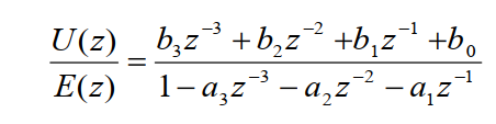

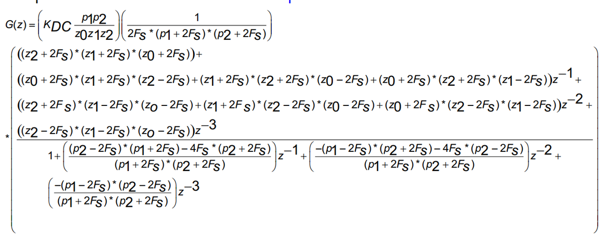

我将 SFRA 与补偿 设计器 MATLAB 脚本配合使用、以调整3p3z 补偿器。 我无法正确计算 b0、b1、b2系数。
SFRA 文档中有以下公式:
,其中根据 Solar Lib 文档:
为了计算标称系数、我应该只使用 z–1、z–2等部分。 ? 例如、对于 b0:
和 B1
等等...
或乘以以下部分、即:
我尝试这两种方法、但我没有收到正确的值。
首先、我使用补偿设计器生成的值来执行此操作、以正确检查公式。
我想将 SFRA 数据应用到 MATLAB 脚本中、然后 使用 sisotool 在 Matlab 中进行调谐、然后接收补偿传递函数、然后将其乘以初始模型生成的传递函数、并用解算器计算极点和零点频率。
我在计算分母系数(A1、A2...)中有正确的值

    B=[((Z0+2*FS)*(Z1+2*FS)*(Z2+2*FS))/(2*FS*(P1+2*FS)*(P2+2*FS))...
    ,(2*FS+Z0)*(2*FS+Z1)*(2*FS)+(2*FS+Z0)*(Z1-2*FS)*(2*FS+Z2*FS)*(2*FS+Z2)+(Z0-2*FS)*(2*FS+FS)*(2*FS+Z2*))/(2*FS+Z2*(1*)*)*FS+FS+FS+Z2*(1*)*)*(2*)*(1*)*(1*)*)*(1*)*+FS+FS+FS+FS+FS+
    ((2*FS+Z0)*(Z1-2*FS)*(Z2-2*FS)+(Z0-2*FS)*(2*FS+Z1)*(Z2-2FS)*(Z2-2*FS)*(Z0-2*FS)*(2*FS+Z2*FS))/(2*FS+Z2*FS+Z2*(1*)*)*(2*FS+FS+FS*(1*)*)*(2*)*(1*)*)*(1*)*(1*)*)*(1*)*)*(2*)*(2*FS+FS
    ((Z0-2*FS)*(Z1-2*FS)*(Z2-2*FS))/(2*FS*(P1+2*FS)*(P2+2*FS));]
    B=B.*((gain_mul*P1*P2)/(Z1*Z0*Z2));
    A=[1...
    ,(((P2-2*FS)*(2*FS+P1)-4*FS*(2*FS+P2))/((P1+2*FS)*(P2+2*FS)))...
    ,(-4*FS*(P2-2*FS)-(P1-2*FS)*(2*FS+P2)/(P1+2*FS)*(P2+2*FS))……
    ,(-(P1-2*FS)*(P2-2*FS))/(P1+2*FS)*(P2+2*FS));
