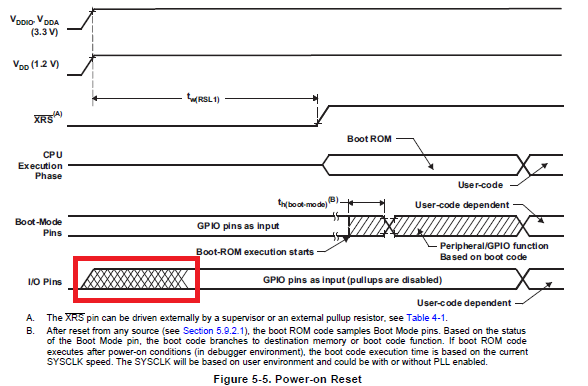

您好、香榭丽舍
根据下面的电源序列图、当 F28377S 处于复位状态时、GPIO 将在变为输入之前处于未定义状态、上拉电阻为禁用状态、这是正确的吗?
另一个问题是、这个未定义状态将会有多长时间?
请告知您的意见、
感谢你的帮助。
Luke
    [引用 USER="Luke Chen ]根据下面的电源序列图、当 F28377S 处于复位状态时、GPIO 将在变为输入之前处于未定义状态、上拉电阻为禁用状态、这是否正确?[/QUERPLET]
    正确。
    [引用 user="Luke Chen ]另一个问题是、请您保持此未定义状态多长时间?
    最好将 GPIO 视为未定义、同时将 XRSn 置为有效。  从技术上讲、该图是正确的、因为在 XRSn 被释放之前的某个时刻、该引脚将成为 GPIO 的输入、但系统实际上在 XRSn 被置为有效时无法正常工作。
    Tommy、
    根据我的客户、他需要在复位期间将 GPIO 用作输入或输出低电压电平。
    如果我们说 GPIO 未定义、GPIO 是否可以在复位期间输出特定的高电平周期?
    Luke
    Luke、
    在上电的情况下、GPIO 未定义的状态可以被视为高阻态  输出缓冲器将不会处于活动状态。
    Tommy
    Tommy、
    GPIO 的未定义状态可被视为高阻态、因此 GPIO 处于输入模式且内部上拉被禁用、请这么做吗?
    Luke
    是的、正确。
