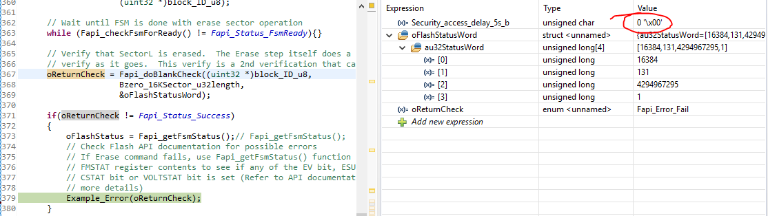

我已经在 include 中包含了 API 文件和所有源文件、但一旦调用擦除闪存、就会显示以下错误:
但我没有在任何地方指定任何此类位置。 请支持解决此问题。 如果有人可以支持、也可以在何处编辑此位置。 这将会大有帮助
    Needigya、
    这不是错误。  看起来您尝试步入闪存 API 函数。  您在应用中包含了闪存 API 库。  您没有源文件(我们不会为闪存 API 发布源文件)。  该消息只是说您的项目中没有可用的源文件。

    感谢您的快速响应。
    实际上、闪存 API 初始化本身会将返回值设置为失败、这就是我尝试对其进行调试的原因。
    您能告诉我调试它的方法吗? 我也不会获得返回值、只是在将代码包含到"estop"之后。

    它停留在以下命令中:擦除命令返回成功、但验证擦除返回失败。
    Needigya、
    在执行擦除命令之后(空白检查之前)、我看不到您检查 FMSTAT 值。  您能否使用 fapi_getFsmStatus()检查 fmstat 值并让我知道该值是什么?
