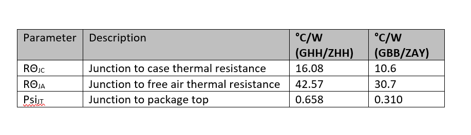

我的客户正在评估最新的2812 DSP 样片。
TMS320F2812ZAYA
TMS320F2812ZAYS
 我还有其他信息、例如旧封装 DSP 与新封装 DSP 之间的热行为比较数据?
提前感谢您的支持!
Errol
    Errol、
    请查找现有 GHH/ZHH uSTAR BGA 与新型的热性能对比
    GBB/zay nFBGA。  这些内容将在下次更新时添加到 DS 中。
