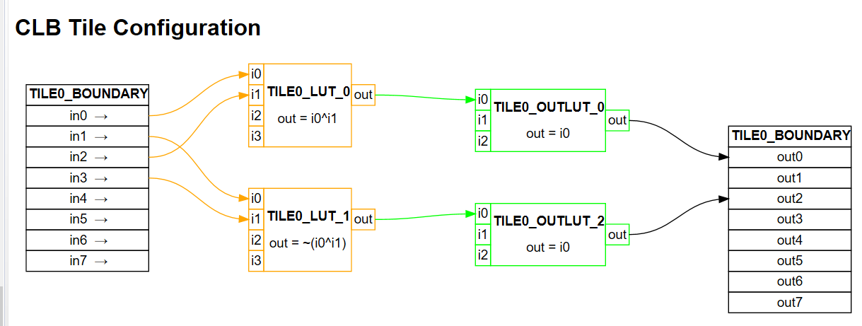

我想使用 CLB 工具、使用 PWM1和 PWM2的 ePWM 内部外设生成定制的 ePWM 信号、并在 TITL 中应用以下逻辑、 通过使用 CLB 覆盖选项在 GPIO4和 GPIO5引脚上生成 PWM3A 和 PWM3B。
(PWM3A= PWM1A  XOR PWM2A)和(PWM3B =PWM1B   NXOR  PWM2B)
我修改 了 CLB_EX8_EXTERNAL_SIGNAL_AND_GATE CLB 示例、并插入了一些额外的代码、以将 PWM1和 PWM2信号作为全局信号生成。
但是、我没有得到我要查找的信号。 所以请告诉我吗?

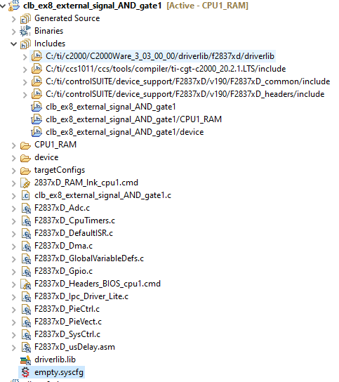

    感谢您的回复。 请查找附件。 系统不允许我连接 syscfg。 文件、因此我要附加完整的文件夹。
    我还包含了完整的项目、因为我已将头文件添加到原始示例项目中。

    您的硬件中有问题、您的代码看起来是正确的。 这是我的最新一个结果。

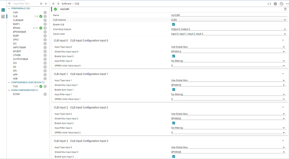

    SysConfig 文件:
    *导入此配置中使用的模块。
    / const CLB = scripting.AddModule ("/driverlib/clb.js、{}、false);
    const clb1 = clb.addInstance();
    const ePWM = scripting.AddModule ("/driverlib/epwm.js、{}、false);
    const epwm1 = ePWM.addInstance();
    const epwm2 = ePWM.addInstance();
    const epwm3 = ePWM.addInstance();
    const 逻辑块 = Scripting.AddModule ("/utilities/clb_tool/clb_syscfg/source/TILE);
    const TILE1 = tile.addInstance();
    const clb_run_dynamic 模板_clb_c = scripting.AddModule ("/utilities/clb_tool/clb_syscfg/source/clb_run_dynamic_template_clb_c.js);
    const clb_run_dynamic 模板_clb_dot = scripting.AddModule ("/utilities/clb_tool/clb_syscfg/source/clb_run_dynamic_template_clb_dot.js);
    const clb_run_model_clb_h = CLb.AddModule_template**
    ("rature_scription_/utilities/clb_tool/clb_syscfg/source/clb_run_dynamic_template_clb_h.js);const CLB_modules ("rulation_sim_scription_modules")*已导入自定义 CLB_scription_modules ("/utilities/clb_tool/clb_syscfg/source/clb_run_dynamic_template_clb_sim.js);
    clb1.clbBase ="CLB3_base";
    clb1.outputsToOverridePeripheral =["CLB_OUT0"、"CLB_OUT2"];
    clb1.inputsUsed =["CLB_IN0"、"CLB_IN1"、"CLB_IN2"、"CLB_IN3";
    clb1.inputTypeCLB_IN0 ="global";
    clb1.synchronizeCLB_IN0 = true;
    clb1.inputTypeCLB_IN1 ="global";
    clb1.globalConfigCLB_IN1 ="clb_global_in_MUX_EPWM1B";
    clb1.synizeCLB_IN1 = true;
    clb1.inputTypeCLB_IN2 ="global";
    clb1.globalConfigCLB_IN2 ="clb_global_in_MUX_EPWM2A";
    clb1.synchronizeCLB_IN2 = true;
    clb1.inputTypeCLB_IN3 ="global";
    clb1.globalConfigCLB_in3 ="clb_global_in_MUX_EPWM2B";
    clb1.synizeCLB_in3. = true;

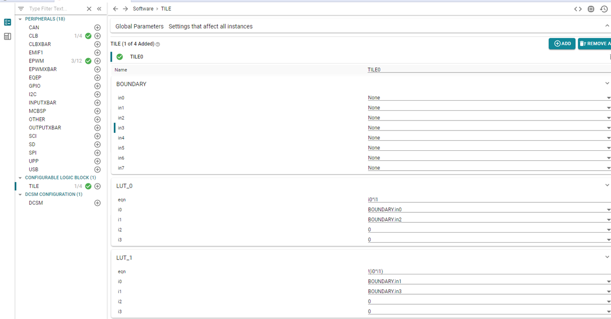

    TILE1.$name ="TILE1";
    TILE1.bound.$name ="BOUNDARY0";
    TILE1.LUT_0.$name ="LUT_0";
    TILE1.LUT_0.i0 ="BOUNDARY.in0";
    TILE1.LUT_0.i1. ="BOUNDARY.in2";
    TILE1.LUT_0.eqn ="i0^i1";
    TILE1.LUT_1.$name ="LUT_1";
    TILE1.LUT_1.i0 ="BOUNDARY.in1";
    TILE1.LUT_1.i1. ="BOUNDARY.in3";
    TILE1.LUT_1.eqn ="!(i0^i1)";
    TILE1.LUT_2.$name ="LUT_2";
    TILE1.FSM_0..$name ="FSM_0";
    TILE1.FSM_1.$name ="FSM_1";
    TILE1.FSM_2.$name ="FSM_2";
    TILE1.COUNTER_0.$name ="counter_0";
    TILE1.counter_1.$name ="counter_1";
    TILE1.counter_2.$name ="counter_2";
    TILE1.OUTLUT_0.$name ="OUTLUT_0";
    TILE1.OUTLUT_0.eqn ="i0";
    TILE1.OUTLUT_0.i0 ="LUT_0.out";
    TILE1.OUTLUT_1.$name ="OUTLUT_1";
    TILE1.OUTLUT_2.$name ="OUTLUT_2";
    TILE1.OUTLUT_2.i0 ="LUT_1.out";
    TILE1.OUTLUT_2.eqn ="i0";
    TILE1.OUTLUT_3.$name ="OUTLUT_3";
    TILE1.OUTLUT_4.$name ="outlut_4";
    TILE1.outlut_5.$name ="OUTLUT_5";
    TILE1.OUTLUT_6.$name ="OUTLUT_6";
    TILE1.OUTLUT_7.$name ="outlut_7";
    TILE1.hlc.$name ="HLC_0";
    TILE1.HLC.program0.$name ="HLCP_0";
    TILE1.HLC.program1.$name ="HLCP_1";
    TILE1.HLC.program2.$name ="HLCP_2";
    TILE1.HLC.program3.$name ="HLCP_3";
    结果为异或。

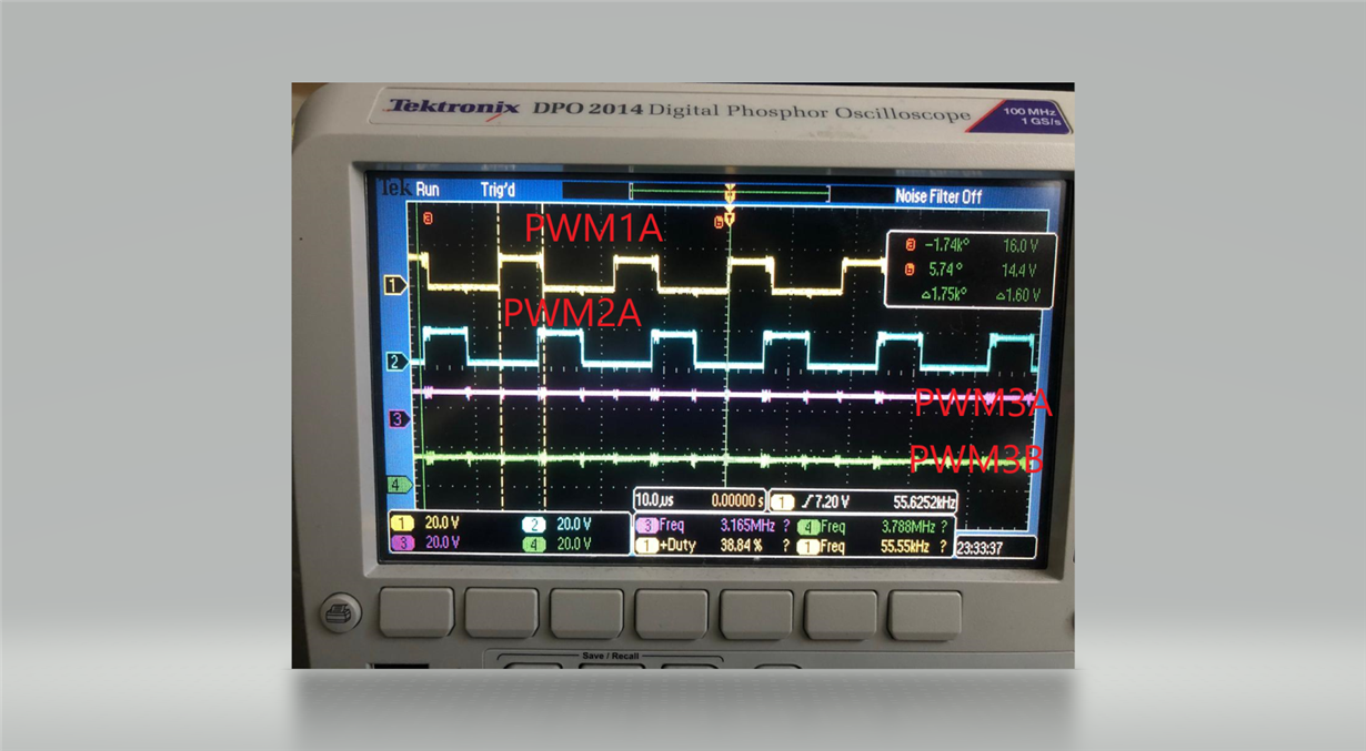

    您好、Niam、
    我觉得我不希望让 CLB 发挥作用
    我使用了您发送给我的.c 和.syscfg 文件并构建了代码、没有错误。 然而、当我对其进行调试时、我会使 PWM3信号像以前一样持续地处于高电平有效状态、它不会切换到正确的信号。 尽管我可以在引脚 GOPI4和 GPIO5上生成 PWM3信号、但没有 CLB 工具的情况下没有问题。 因此、我的控制板没有任何问题。
