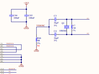

尊敬的支持团队:
                         我们使用 TMS320f28375s 设计了定制板,我们在外部晶体电路中使用20MHz 晶体,我们使用了数据表中推荐的阻尼电阻=50R 和值
CL1=CL2=18PF &VDDosc=3.3V、相对于 VSSosc。 在 VSSosc 中、移除50R 阻尼电阻器和0r 后、最初我们没有得到正弦波、我们得到的正弦波为1.2电压
但我们已经为 VDDosc 提供了3.3V 电压,帮助我们确认来自外部晶体的1.2V 正弦波是正确的,或者需要在电路中进行任何更改。
请在下面的晶体电路中确认。
Shriram J
    您好、Ajay、
    阻尼电阻应放置在 X2的路径中、而不是与 XTAL 并联。 您现在使用它的方法实际上是将 X1和 X2与30欧姆电阻器短接。
    您好、坦率地说、
          我们在 launchxl-f28379d 中提到过、晶体电路以这种方式连接。 移除阻尼电阻后...现在我们只能从晶振正弦波获得1.2V 电平...在 x2路径中放置阻尼电阻50R 之后...是否可以从晶振获得3.3V 电平正弦波或1.2V 电平是正确的?
    launchxl-f28379d 参考电路:
    谢谢、此致
    Shriram J
    Shriram、
    launchpad 原理图上的1Mohm R7不是阻尼电阻器、而是不需要的偏置电阻器、已从后续设计中移除。 阻尼电阻器与 X2串联、正如我在前一个答复中提到的那样。 F2837x 器件上的电振荡器采用3.3V 设计、因此您应该会看到此范围内的电压。
    请从电路板上移除所有电阻器、并发布 X1和 X2上波形的示波器屏幕截图。 如果可以、请使用有源示波器探头。

    除非我误读示波器、否则这不是1.2V 电平信号。 您的示波器设置为1V/div。 这看起来像是2.8V 至3V 信号。 您在哪里可以看到1.2V?

    我真的不知道混乱是什么。 您提供的示波器屏幕截图未显示1.2V 信号。 您提供的示波器屏幕截图中的 V/div 设置为1V/div、这意味着您的信号大约为3V。 更好的方法是仅打开示波器的电压测量功能。 如果您不熟悉示波器手册、我建议您仔细阅读、但所有这些都是每个示波器的标准票价。
    除非您在 X1/X2上查找信号的 RMS、否则请勿使用仪表查找交流信号的峰间值。 如果还不清楚、请告知我们。
    Shriram、
    晶体振荡器电路对负载敏感。 尝试测量该电路参数的行为可能会干扰电路。 正确的测量方法是使用有源 FET 探针、如 Frank 建议的那样。 探头通常提供小于2pF 的负载。
