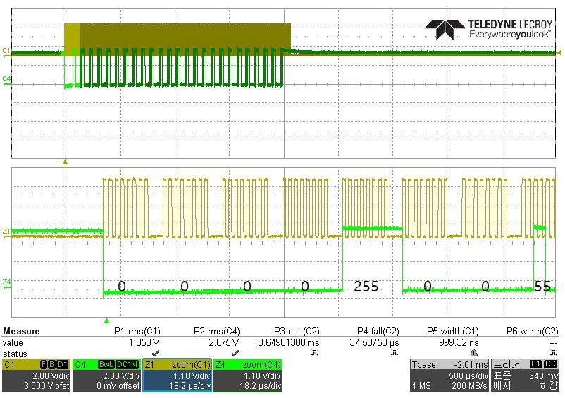

我使用的是28388D、我通过 SPI-B 控制 LED
在现有的 NXP 处理器中、可以看到以下波形(处理器-> LED 2线通信:SIMO、CLK)
(绿色:SPI-B SIMO,黄色:SPI-B CLK)
在 NXP 处理器中、CLK 和 SIMO 在1字节传输后的延迟期间更改为待机状态。
接下来是28388D 波形。
在1字节传输后、给出了一个延迟来使 CLK 等待。
与 NXP 不同、SIMO 保持为零。
如何将28388D 更改为 NXP?
SPI-B 初始化下面的代码

    NXP 处理器波形
    28388D 波形
    在 SPI 主控模式中、MOSI 引脚由 TALK 位的状态(SPICTL.TALK = 1)和 MOSI 引脚上发送的最后一个位控制。
    当 SPI 主设备+通话= 1时、MOSI 引脚的状态取决于 MOSI 引脚上发送的最后一位。
    如果 SPI 主器件已发送最后一位为0、则它将继续保持 MOSI 引脚处于该状态。 将该 MOSI 引脚翻转为高电平状态(前提是启用了上拉电阻器)的唯一方法是清除 TALK 位。 有关详细信息、请阅读 SPICTL.TALK 位。
