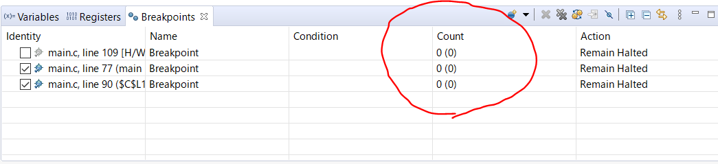

我想计算程序通过断点的次数。
您能告诉我以下断点视图的含义吗?
2.是否有任何方法来计算 程序通过断点的次数?
3.如果对问题2是肯定的,它是否可以在实时模式下使用?(不停止程序,而是对其进行计数)
U-SK
    U-SK 说:
    1.\n\n 您能否在断点视图中告诉我以下内容是什么意思?
    第一个数字提供断点的跳过计数。 跳过计数是在调试器将目标保持暂停之前达到断点的次数。 第二个数字是当前计数-基本上是达到断点的次数。 当当前计数=跳过计数时、调试器将保持目标暂停。
    在下面的屏幕截图中、我有一个跳过计数为5的断点。 这意味着、在调试器将目标保持暂停之前、将达到断点5次。 当前计数为3。 这意味着当前已达到断点3次。 如果仅达到3次、为什么目标停止? 这是因为我设置了另一个没有跳过计数的断点、因此它会在当前计数达到跳过计数值之前一直在那里停止。
    U-SK 说:
    2..是否有任何方法来计算 程序通过断点的次数?
    嗯、电流计数会在达到跳过计数之前为您提供该值。 但我假设您希望对断点被触发的次数进行计数。 该特定功能不适用于您的器件。 但请注意、您可以 配置断点来评估 GEL 表达式。 您可以做的一件事是让断点 在每次触发 GEL 变量时更新该变量。 请注意、软件断点支持这一点。 硬件断点对选项的限制可能更大
    [引用 USER="U-SK]3..如果关于问题2是,它是否可以在实时模式下使用?(不停止程序,而是对其进行计数)[/quot]
    您必须使用硬件断点/观察点。 这种方法的选项较少、您可能需要按照配置断点来驱动可被监控的 EMU 引脚的方式执行一些操作。
