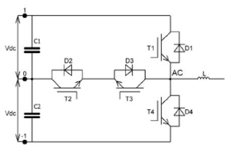

应用是采用 TMS320F2812的光伏逆变器。   e2e.ti.com/.../EVA.EVB_BE8B6E7F_.txt
代码附在此处。 拓扑如下所示。

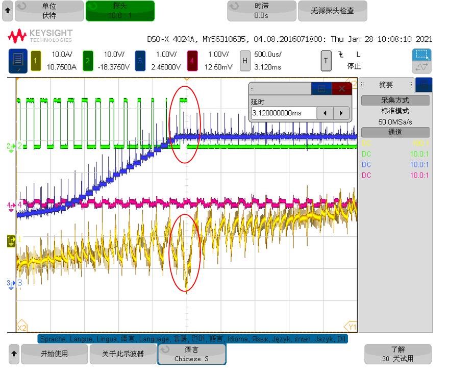

黄色表示电流、绿色表示 T4的 PWM。 下图中标记的红色圆圈表示观察到的异常现象。 脉冲占空比应小于其左侧的占空比、但实际上占空比为50%(100us)。 电流也会停止并显示出大下冲。
可通过更改中的配置代码来解决这种异常现象
EvaRegs.COMCONA.bit.CLD=1;
EvbRegs.COMCONB.bit.CLD=1;
更改为
EvaRegs.COMCONA.bit.CLD=0;
EvbRegs.COMCONB.bit.CLD=0;
问题:
我需要保持
但知道异常的原因是什么、如何避免呢?
    苔丝,
    这些类型的问题通常会发生、因为计数器值已跳过某些计数器事件。 您是否有任何修改计数器值的代码片段?
    其次、当您看到误差时、计数器值是多少? 它可能为零吗? 在几个旧器件上、在定时器值= 0上载入新的比较值之前、将检查比较值=到定时器值。 这意味着、如果您在0加载了0值、则事件将会丢失。 如果您不需要0%Duty、则可能可以检查您的值是否始终为0、并查看错误是否消失。
