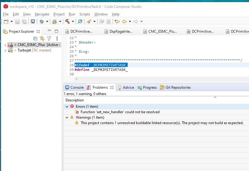

将 CCS 从8更新为10。 相同的确切源代码现在会出现此错误-无法解析函数'set_new_handler'。 使用 TIv20.2.0.LTS 编译。 仍会生成输出文件、但在加载到调试器时出错。
    您能否为 CCS 10和8提供项目的构建日志?
    我没有 CCS8的构建日志、因为我升级到了10。 此外、正如我说过的、编译完全完成并生成输出文件。 我没有说过、应该会有错误仅显示在"Problems"选项卡中。

    感谢您的澄清。 您能否截取您看到的错误的屏幕截图?
    此外、它并不总是在编译后出现。
    您的图像未通过。 您可以重试吗?
    我将再次尝试粘贴图像。 如果不起作用、是否仍有附加文档的方法?
    丰富、
    您是否使用"插入媒体"按钮上传您的图像?
    否、我没有使用该按钮。 我不经常使用这个网站
    该错误似乎来自 Eclipse 中的静态代码分析、而不是生成本身。  CCS 中默认情况下应关闭此功能。  但是、通过查看您的屏幕截图、我可以看到该项目是"C"项目、而不是与其正下方的项目类似的"CCS"项目。  也许这就是它打开的原因。
    我建议关闭静态代码分析功能。  您可以在此处的项目属性中执行此操作:
    John
    就是这样-谢谢。
