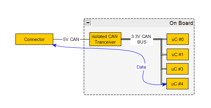

我想在4个 TMS320F28069之间的电路板上实现3.3V CAN 总线、而无需 CAN 收发器。
想法是在电路板上只有一个收发器、用于推理具有外部 CAN 总线的所有板载 CAN 总线(请参阅下图)。
您能否确认是否可以使用此类架构来解决 MS320F28069微控制器问题?

    有多种方法可以实现这一点。 https://e2e.ti.com/support/microcontrollers/c2000/f/171/t/605836?TMS320F28035-CAN-Bus-without-Transceivers-using-eCAN 提供了一些有用的信息。 请仔细阅读。 我用谷歌搜索"CAN 总线不带收发器"、这也导致了一些良好的链接。 请注意、这会导致节点之间出现非对称传播延迟时间。 在没有收发器的情况下连接的节点将经历可忽略不计的传播延迟、而通过收发器连接的节点将经历收发器的传播延迟。

    只是为了阐明我想要使用的 CAN 架构。 该电路板连接到外部 CAN 总线、每个 uC 都有自己的地址、无需在微控制器之间进行通信。 消息来自另一个电路板、专门用于特定的 UC、此 UC 会截断信息。
    重点是空间有限、内部总线使用一个收发器似乎是最佳解决方案。
    您能给我一点关于架构和最佳解决方案的观点吗?
    路易
    问题不是什么 S/W 这就是如何避免4个 MCU 之间的竞争。
    请提供 MCU 侧4个节点的完整接线图。
    此外、我们的 I/O 为3.3V、而不是5V。 您可能需要一些电平转换。

    感谢您的回答。 您可以在下面找到我使用的 CAN 收发器原理图。
    路易
    不需要、我需要4个 MCU 的接线图。
    Hareesh、
    再次感谢。  这是 CAN 收发器到微通道。
    在左图中、您可以找到连接到4个微控制器的收发器的输出线路。
    在中间的图片中、您有微控制器 cline 连接(直接连接)
    在右侧的图片中、显示了与 Altium 中设计的类似的连接信息。
    路易
     收发器连接。
    路易
    您不能像这样将四个输出引脚短接。 请参阅我在第一次答复中提到的帖子。
