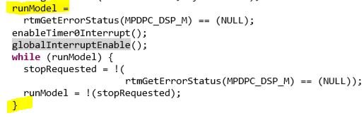

    您好、Ki、感谢您的回答。  例如、客户能否在以黄色突出显示的两行(附加文件)之间设置断点?
    e2e.ti.com/.../code-_2800_2_2900_.pdf
    卡洛
    客户可以使用断点来描述该代码范围。 但是、请记住、如果要对闪存中的代码进行性能评测、则只能使用两个硬件断点。 此外、配置文件时钟使用硬件断点资源。 因此、如果您在代码中设置了两个硬件断点、则由于缺少可用的硬件断点资源、您将无法启用配置文件时钟。 因此、您可以在开始时设置一个断点、对其运行、然后禁用它并在范围的末尾设置一个断点、并启用配置文件时钟。 然后、您可以运行到下一个断点并获取周期计数。
