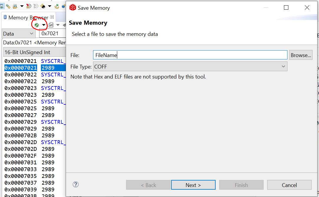

    Lee、
    您需要打开内存窗口(View->Memory 窗口)。  然后单击下图中圈出的图标、然后单击"Save memory"(保存内存)。  这将打开您看到的对话框。  然后、从下拉列表中选择"Save as "Coff (另存为"Coff)"。  剩下的内容应该很简单、然后会询问您存储器页面(Pick 程序)以及范围。

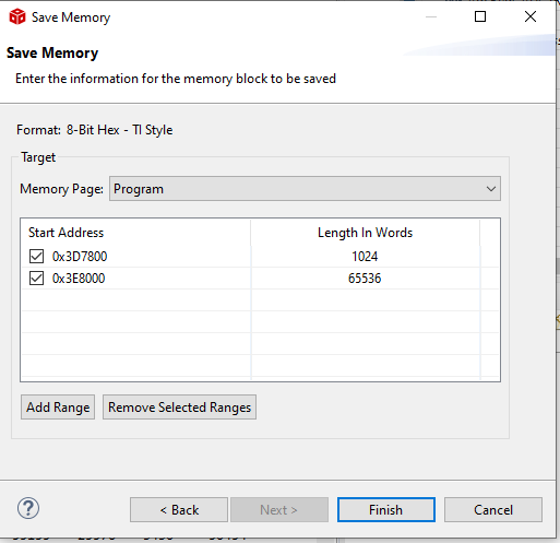

    Lee、
    感谢您的背景。  C28x 上的地址需要记住的一点是、我们本地是基于16位字的访问、而每个地址像 ARM 这样更传统的8位(字节)访问。
    因此、在第一种情况下、如果代码大小为271KB、则在可用的1023中、只需271/2 = 136个字就可以存储此信息。  第二个负载也是如此。
    您可以选择仅保存感兴趣的部分、或者更简单地保存整个闪存/ OTP 存储器。  闪存 API 是"智能的"、因为如果你馈送它已擦除(0xFFFF)数据并且阵列已擦除、它将跳过该程序。
    下面是另存为 COFF 文件的下一步屏幕。  获得此文件后、您可以像加载生成的内置 COFF 文件一样加载此文件。
    您可以在验证了字的长度后缩短字的长度、以节省时间。

    您好:
     Mattew:
     只需确保您的最后一张图片
    格式:8位十六进制 TI 样式
    应该更改为
     COFF。
    对吗?
