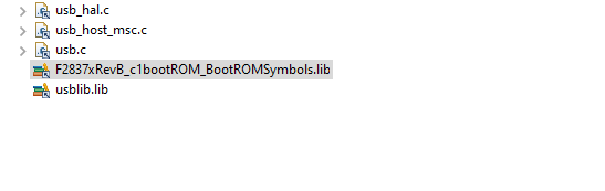

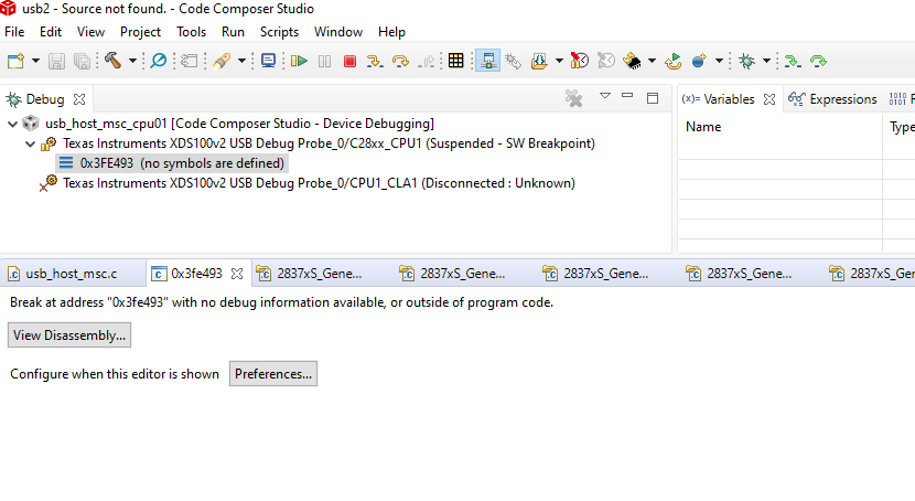

    现在、我的 UART 正在运行。 但我遇到了该错误。 我的晶体频率为20MHz。 因此、请帮助纠正问题。
    我的编译器版本
    添加的文件是...
    当代码被遵守时、我收到此警告...
