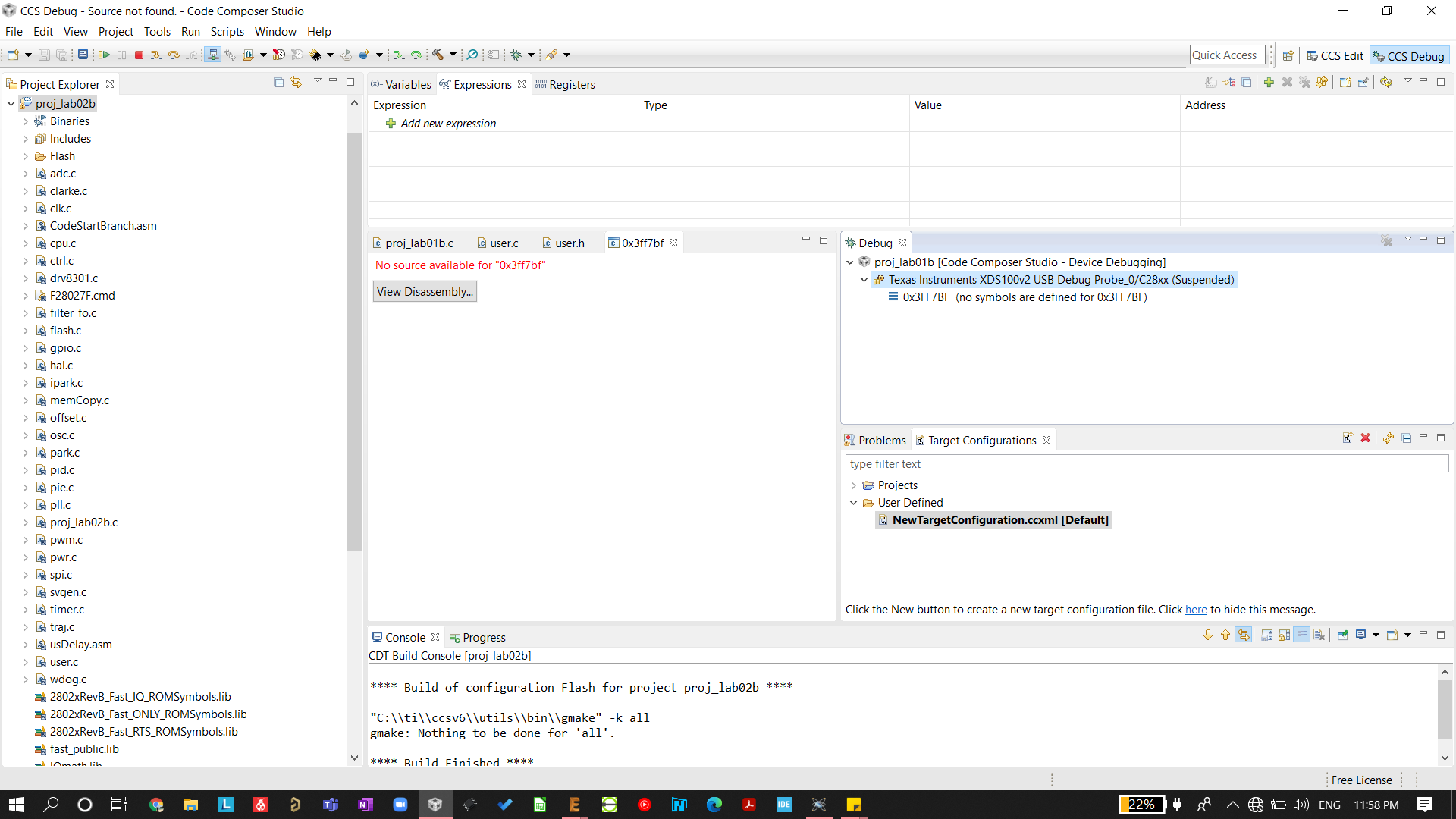

我将 LaunchPadXL-C2000 [TMS320F28027F]用于电机驱动器应用。 我正在参考并上传 Instaspin 的项目实验。 (原型1b)
目标配置测试返回-" JTAG DR 完整性扫描测试已成功。"。
但是、每当我单击调试模式时、都会出现错误->"No source available for 0x3FF7BF"(没有可用于0x3FF7BF 的源)
等待回复
    添加错误消息的屏幕截图
    Yash、
    点击调试后、您是否看到程序加载完成/成功?  完成此操作后、请在"Run"菜单下尝试选择 Go Main、然后查看是否为您的项目启动 C 源代码。  在大多数情况下、这是程序加载后的默认操作、但它可能已在 CCS 中被禁用。
    如果看不到程序加载、您也可以在 Run 菜单下手动加载、只需从项目中选择 LOAD、然后选择实验和加载即可。
