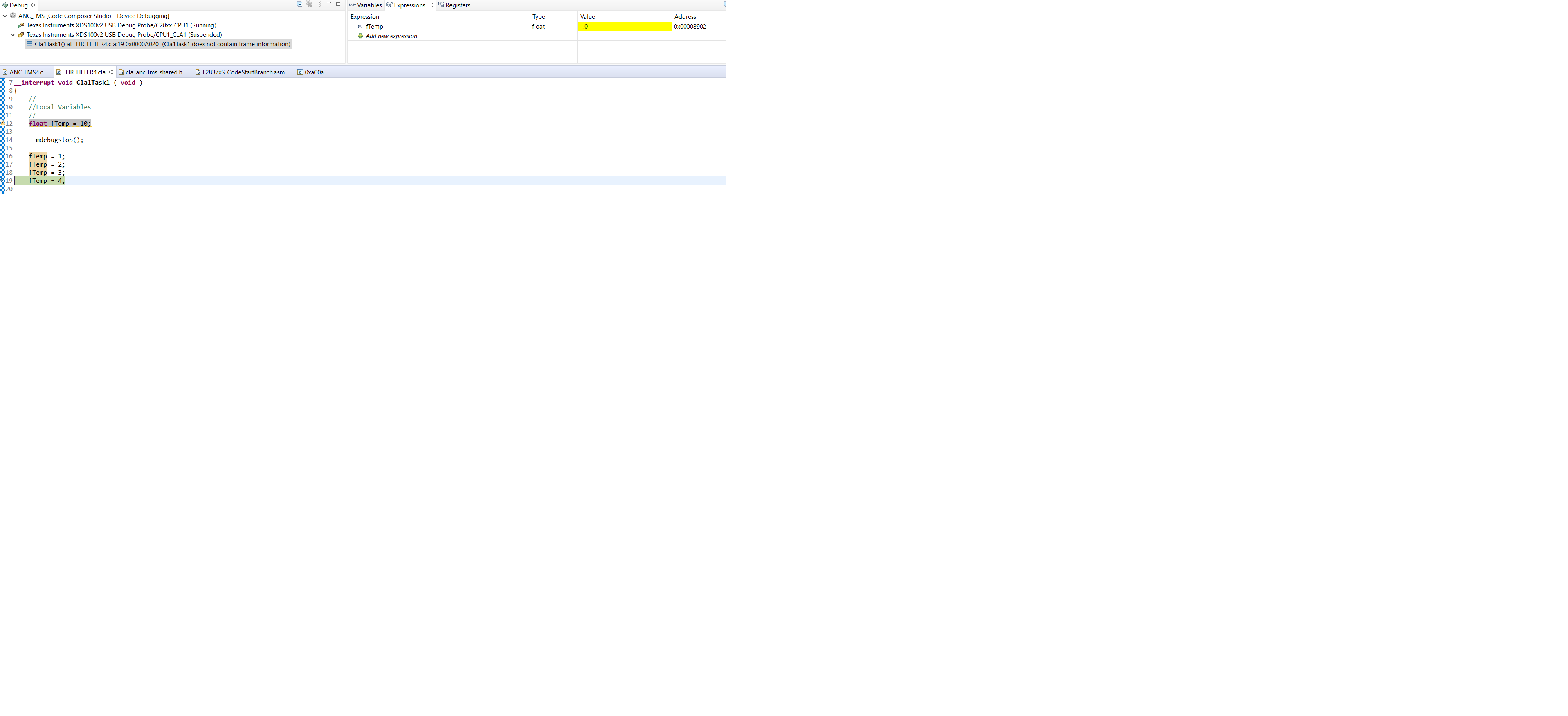

大家好、如果我在 CLA 的一个任务内停止并尝试在任务中更改一个局部变量、我将采取四个步骤从初始值10更改为1。 我注意到一些示例使用了此类局部变量。 如何确保变量在每个步骤发生变化?
谢谢 Vadim
    单步执行 CLA 只会将流水线头移动一个周期。  因此、变量的更新需要单步执行3次。
    这与 C28x 不同、C28x 会在每个步骤上将指令推入流水线的所有阶段。
    Lori

    [引用 user="Vadim">我发现此问题确实存在、而不仅仅是调试步进问题。 因此、要在 c 中为 CLA 任务分配任务、它不足以 A = B; 只有在我执行至少3 个额外的步骤 以确保所有内容都已刷新、正确?[/QUERPLET]之后、才会发生这种情况。
    CLA 的"阶跃"和 C28x 的"阶跃"具有不同的行为。
    • C28x 步骤从管线的 D2阶段一直到 EXE 阶段获取一条指令。  这是3个 CPU 周期(即 D2、R1、R2、EXE)。  这种行为称为每一步清除流水线。
    • CLA"步进"只会将流水线向前移动一个周期。   请注意、在 CLA 情况下、管线内的所有指令每步移动一个相位。  没有任何无效;没有任何停顿。
    • 第1步:第1步
    • 步骤2:R2
    • 步骤3:执行
    请参阅技术参考手册 CLA 章节中的管线说明。
