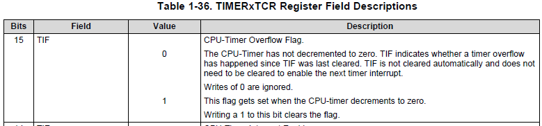

    您能否确认您询问在中断未启用时如何使用计时器?
    如果是这种情况、您将轮询 TCR.TIF 标志以确定定时器周期何时完成、并且您将按照 TRM 中描述的那样、通过将1写回字段来重置标志状态:

    如果不使用 PIE、则只需要管理外设级状态逻辑。 在这种情况下、您需要在定时器设置 TIF 字段后将其清除。
