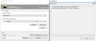

我无法使用具有 MCU TMS320F280025CPTS 48QFP 版本的 C2PROG 下载十六进制代码。 我正在使用最新的 C2PROG 版本1.8.10-6、并显示错误:Failed (no response)(失败(无响应))。

C2PROG 错误消息

    Carlos -根据我们的讨论和测试、我们确实会处理硬件问题、最有可能是通信电路中的问题。
    当尝试以38400波特连接到 TI SCI 引导中的 MCU 时、自动波特会失败、且 MCU 完全没有响应。
    当以9600波特率与 MCU 连接时、自动波特率成功、但在内核下载时会发生通信错误。
    虽然我们没有超过内核下载的时间、但对内核问题的担忧有点无关紧要。
    我的建议仍然是通过使用 FDTI 电缆临时绕过您的通信电路来确认这一理论。
    将内核加载到 MCU 后、我们将处于更好的位置。
    卡洛斯、
    我就此与 Codeskin 进行了交谈、它看起来像是 一个硬件问题。  请检查。
