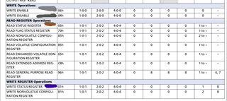

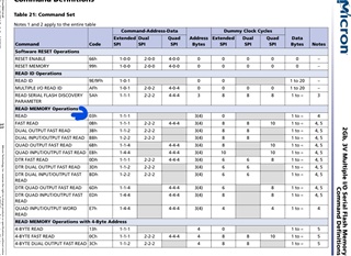

通过28388D 的 *** 通道扩展 SPI NOR 闪存、当前正在修改 SPI_ex6_EEPROM.c
路径:C:\ti\c2000Ware_3_04_00_00\driverlib\f2838x\examples\C28x\SPI
NOR 闪存:MT25QL02GCBB8E12-0AAT
我修改了以下位置:
#define RDSR 0x05
#define READ 0x03
#define WRITE 0x02
#define WREN 0x06
#define WRDI 0x04
#define WRSR 0x01
硬件上的引脚连接也已修改。
通道变为 ***。

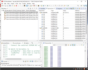

修改后、我将程序下载到28388D RAM、发现读取缓冲区值错误。
是否没有修改?
我在此寻求建议和解决方案。
