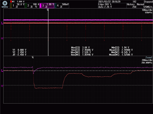

我遇到了问题、因为 ADC 无法按预期工作。
底部列出了 ADC 设置。
只有"0"作为从"ADCIND0"获取的数据返回。
触发器正确完成、例如 ADCIND2、3等。可以获取信息。
我用示波器检查了它、但(很抱歉、我无法放置图像)
在触发时、ADCIND2会暂时降低电压、并立即返回到正常电压、并且可以进行正常采样。
在触发时、ADCIND0的负电压约为500nsec、1.5 μ s 内不会恢复正常电压。
如果软件方面的设置有任何错误、或者有类似的情况、您会告诉我吗?

    我将放置一个示波器的图像。
    ・红线是"D0"
    ・粉色线为"D2"
    μ・引脚直接连接到 C28的端子上进行测量。
    两个点0是相同的。
    红线被绘制为2.5V 的预期值。
    *昨天我说过500nsec、但正确的是400nsec。 *
    在"D2"线路中、ADC 工作、电压在大约50 nsec 后恢复到原始位置、但
    在 ADC 运行后、"D0"线路下降至低于0V 的位置400nsec (采样期间)。
    "d0"是主电源分压后的电压值、范围0-20V 和预期值15V 通过 MAX 3.3转换并输入到 TMS320F28375D 的 ADC。
    如果出现电压下降、主电源本身的电压将下降、所有微型计算机也将停止。
    此外、由于每个 ADC 周期都会发生压降、我认为这不是电源侧的问题。
    关于 ACQPS 的扩展、如果您使用示波器进行检查、结果是0或更短的时间会延长设定值的增加量。
    当 ADC 如上图所示移动时、电压下降是否正常?
    如果使用相同的设置将 CHSEL 更改为3、则可以获得相同的值
    作为另一 SOC 采集的数据、因此我认为设置是正确的。
    上图获取分配给 ADCDIN0的56Pin。
    在这种情况下、如果我将 CHSEL 设置为0、我不知道只返回0。
    [引用 userid="421456" URL"~/support/microcontrollers/c2000/f/c2000-microcontrollers-forum/987794/tms320f28375d-about-voltage-drop-at-adc-trigger/3649438 #3649438"]当 ADC 如上图所示移动时、电压下降是否正常?
    当 ADC 采样电容器打开并充电时、通常会看到输入信号出现小压降。 您的 D2信号就是这种行为的一个很好的示例。
    看到输入电压稳定在 F2837x 的 VSS/VSSA 以下是不正常的。 F2837x 无法生成负电压、因此这表明存在一些外部影响、导致电压下降到如此低的水平。 在我看来、F2837x 与15V 分压器具有不同的接地基准。
    您能否检查电路板设计上的电源域、以确定潜在的接地不匹配原因或负电压注入路径?
    [引用 userid="421456" URL"~/support/microcontrollers/c2000/f/c2000-microcontrollers-forum/987794/tms320f28375d-about-voltage-drop-at-adc-trigger/3649438 #3649438">上述图像获取分配给 ADCDIN0的56引脚。
    F2837x 只能解释正电压、因此负电压被削波至0。
    谢谢您、被叫方。
    运算放大器和电压传感器夹在分配源和 ADC 之间、但原因是由于电压传感器的绝缘电压电源未发送正确的电压、并且运算放大器未正常运行。
    经确认、可以从运算放大器输出正常电压、并且可以通过向电压传感器输入正确的电压从 ADC 输出预期值。
