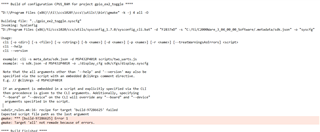

我正在学习 TI MCU 的编程、因此我要尝试示例。 我在 TMS320F28379D 上工作。 当我想构建我的代码时、我遇到了该错误
非常感谢;

    看起来您没有使用 CCS 安装和 C2000Ware 的标准安装目录。 这可能会导致 CCS 中的 SysConfig 工具出现问题。 您是否可以使用 CCS 和 C2000Ware 的默认安装目录。?
    理想情况下、它应该执行命令并生成与下面类似的代码。
    编译文件:"../GPIO_ex2_toggle.syscfg"
    调用:SysConfig
    "C:/ti/ccs1011/ccs/utils/sysconfig_1.6.0/sysconfig_cli.bat "-d "F2837xD"-s "C:/ti/c2000/C2000Ware_3_04_00_00/.metadata/sdk.json -o "syscfg""./GPIO_ex2_toggle.syscfg"
    正在运行脚本...
    正在验证...
    正在生成代码...
    感谢您的回答;
    如果我想构建 GPIO 设置示例和一些可以构建的示例、但我想构建 GPIO 切换示例、GPIO 中断无法构建。 所以我认为我的问题不是这个问题。
    我能够毫无问题地构建该示例。
    您能否尝试在命令提示符下运行 SysConfig 工具命令并检查输出?
    Siddharth
