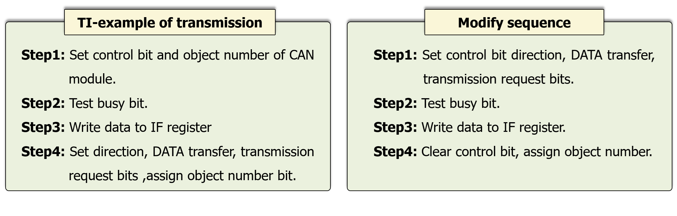

2.在以上1.之后、用户发现当用户按照 TI 示例代码等配置顺序执行操作时、数据似乎没有传输。 但是、用户更改了订单、似乎可以正常工作。 下面是按 TI 订购的示例代码和用户。 如果 TI 示例代码的顺序不正确或我们对 TI 示例的理解不正确、您是否会提供意见? 或者对用户的订单是否有任何意见?

    [引述]2. 在高于1之后、用户发现当用户按照 TI 示例代码等配置顺序执行操作时、数据似乎没有传输。 但是、用户更改了订单、似乎可以正常工作。 下面是按 TI 订购的示例代码和用户。 如果 TI 示例代码的顺序不正确或我们对 TI 示例的理解不正确、您是否会提供意见? 或者是否对用户的订单有任何意见?
    很抱歉我不明白。 TI 示例代码是经过测试的示例。 您应该写入所有 IFx 寄存器(仲裁、屏蔽、控制等)、然后使用 IFxCMD 寄存器来最终将所有信息传输到邮箱。
