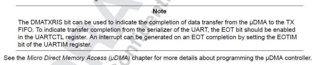

当 我的数据传输完成时、我启用 UART 中的 UART_INT_DMATX 来触发中断、但它在发送2个字节的数据后进入中断服务例程、并且在我的数据传输完成时触发第二个中断。
当它首次进入我的 ISR 时、我执行 UART_getInterruptStatus (UART0_BASE、UART_Pasked_INT);并且可以看到 DMATXMIS 已置1、但 DMA 尚未完成传输。

    [引用] 当 数据传输完成时、我启用 UART 中的 UART_INT_DMATX 来触发中断、但在发送2个字节的数据后、它进入中断服务例程、并在数据传输完成时触发第二个中断。 [/报价]
    发送2个字节的数据是什么意思? 是从 UART 到外部字还是从 DMA? 请注意、只要 DMA 将特定数量的数据复制到 FIFO 中、就会生成 DMA DONE、UART 可能需要一段时间才能将所有数据发送出去。 请参阅 UART 章节中的以下注释-

    好的、我看到了我的错误、我认为 DMATXRIS 是为了表示完全传输竞争。
    我在 UARTCTL 中启用了 EOT、我的代码现在可以正常工作。
    只需对发送的 UART 章节的一个快照进行一次校正、UARTIM 寄存器中没有 EOTIM 位、当 EOT 被启用时、它就会设置 TXRIS。
